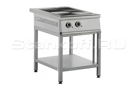

Электрическая плита ПЭ-812ОН-01
Особенности:
  • Каркасная конструкция;
  • Снизу открытая полка;
  • Регулируемые по высоте опоры;
  • Ручки переключения из термостойкого материала;
  • Выдвижной поддон для сбора остатков пищи ;
  • Столешница, панель управления выполнены из нержавеющей стали;
  • Боковые стенки, полки - оцинкованная сталь, покрытая порошковой краской;
  • Ножки - профильная оцинкованная труба, покрытая порошковой краской с металлопластиковой опорой;
  • Каркас - профильная труба прошедшая гальваническую обработку.
Технические характеристики Электрической плиты ПЭ-812ОН-01
Потребляемая мощность, кВт 5,5
Напряжение, В 380/220
Количество конфорок, шт 2
Площадь жарочной поверхности, м² 0,24
Размеры конфорки, мм 285х415
Температура рабочей поверхности конфорок, °С не более 420
Вес нетто, кг 58,7
Вес брутто, кг 81
Размеры без упаковки (ДхГхВ), мм 550x850x860
