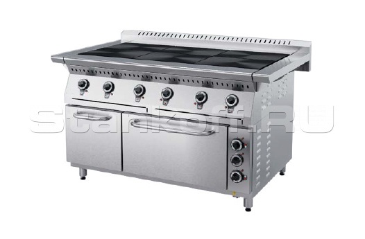

Электрическая плита ПЭ67Ж
Особенности:
  • Столешница, лицевая часть и боковины - нержавеющая сталь;
  • Все регуляторы расположены на передней панели;
  • Допустимая нагрузка на одну конфорку - 20 кг;
  • в комплекте противни 470х530х30 мм– 3 шт. (углеродистая сталь);
  • Материал изготовления жарочного шкафа - углеродистая сталь;
  • Аварийный терморегулятор от перегрева +324 °С;(возможен заказ с термостатом +320°С);
  • Раздельная регулировка мощности верхних и нижних ТЭНов;
  • Регулируемые по высоте ножки;
  • Направляющие.
Технические характеристики Электрической плиты ПЭ67Ж
Потребляемая мощность, кВт 21,6
Напряжение, В 380
Количество конфорок, шт 6
Площадь жарочной поверхности, м² 0,54
Размеры конфорки, мм 300х300
Температура рабочей поверхности конфорок, °С не более 480
Разогрев жарочного шкафа до +240 °С, мин 30
Максимальная температура конфорок, °C 400
Внутренние размеры жарочного шкафа, мм 538х535х290
Диапазон регулирования температуры жарочного шкафа, °C от +20 до +270
Вес нетто, кг 160
Вес брутто, кг 221
Размеры без упаковки (ДхГхВ), мм 1110x700x860
