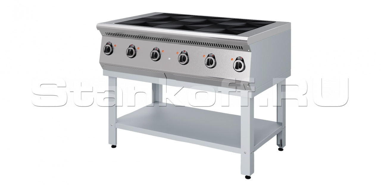

Плита электрическая ПЭ67П
Особенности:
  • Полностью из нержавеющей стали;
  • Подставка из нержавеющей стали;
  • Чугунные конфорки 300х300 мм;
  • Все регуляторы расположены на передней панели;
  • Мощность каждой конфорки 2,8 кВт;
  • Разогрев до 480 °С за 25 мин;
  • Аварийный терморегулятор от перегрева +324 °С;
  • Регулируемые по высоте ножки.
Технические характеристики Плиты электрической ПЭ67П
Потребляемая мощность, кВт 16,8
Напряжение, В 380
Количество конфорок, шт 6
Размеры конфорки, мм 300х300
Время разогрева конфорок до рабочей температуры (400°С), мин 30
Вес нетто, кг 139
Размеры без упаковки (ДхГхВ), мм 1200×800×850
