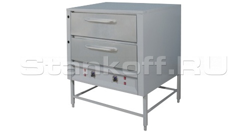

Шкаф пекарский 2x-секционный ШПЭоц-2 — предназначен для эксплуатации на предприятиях общественного питания в качестве универсального электрического оборудования, используемого для выпечки хлебобулочной продукции, мучных кондитерских изделий, а также для приготовления (термообработки) мясных, рыбных, овощных и других блюд при температурах от 50 до 270°C.
Шкаф пекарский 2x-секционный ШПЭоц-2 — неразборный, дверки из оцинкованной стали. В каждой секции 2 противня 700*460*20 мм. Раздельное включение верхних и нижних ТЭНов (4 верхних и 4 нижних) в каждой секции. Пароувлажнение н/а. Диапазон рабочих температур +50°C + 270°C, автоконтроль заданной температуры выпечки. Высота камеры от поверхности противня до верхних ТЭНов - 210 мм. Регулируемые по высоте ножки.
| Технические характеристики шкаф пекарский 2x-секционный ШПЭоц-2 | |
| Напряжение, В | 380/220 |
| Потребляемая мощность, кВт | 11,2 |
| Вес нетто, кг | 160 |
| Размеры без упаковки (ДхГхВ), мм | 1135x1025x1315 |
