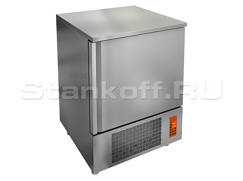

Камера шоковой заморозки HICOLD W7TGN
Камера шоковой заморозки HICOLD W7TGN — предназначен для быстрой заморозки и хранения продуктов. Выполнен из нержавеющей стали марки AISI-304, которая полностью соответствует санитарным нормам. Пространство между внутренней и наружной стенкой заполнено пеной-теплоизолятором. Шкаф шоковой заморозки имеет семь уровней. Модель оснащена встроенным холодильным агрегатом.
Особенности:
  • Предусмотрены различные режимы работы: шоковая заморозка, шоковое охлаждение и деликатное шоковое охлаждение;
  • Закруглённые углы камеры облегчают процесс мойки аппарата;
  • Регулируемые по высоте ножки позволяют установит аппарат на неровном полу;
  • Дверца с автодоводчиком и фиксацией в положении 105°;
  • Автоматическая оттайка.
Технические характеристики камеры шоковой заморозки HICOLD W7TGN
Температурный режим охлаждения, °С от +70 до +3
Цикл охлаждения, мин 90
Производительность цикла охлаждения, кг 25
Температурный режим заморозки, °С от +70 до -18
Цикл заморозки, мин 240
Производительность цикла заморозки, кг 18
Количество уровней, шт 7
Расстояние между уровнями, мм 65
Размеры противня, мм 530х325
Напряжение, В 220
Потребляемая мощность, кВт 1,096
Вес нетто, кг 110
Габаритные размеры, мм 700x800x1765
