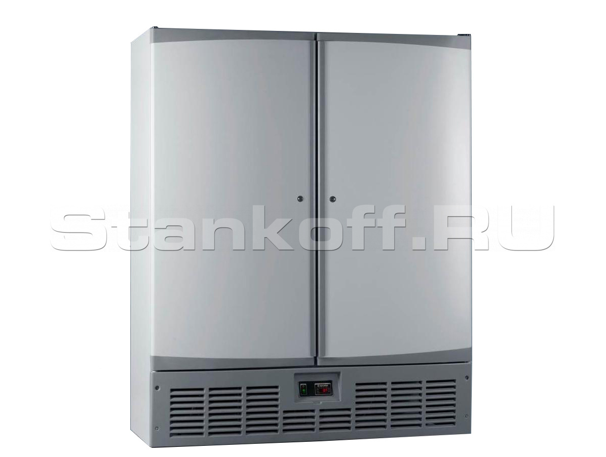

Морозильный шкаф R1520L
Морозильный шкаф R1520L — предназначен для продажи, и временного хранения предварительно охлажденных пищевых продуктов и полуфабрикатов.
Особенности:
  • Динамическое охлаждение;
  • Нижнее расположение агрегата;
  • Цельнозаливной корпус с толщиной стенки 55 мм;
  • Электронный блок управления "Eliwell";
  • Большая экспозиционная площадь;
  • Небольшая глубина позволяет сэкономить торговую площадь;
  • Шкаф комплектуется выпаривателем конденсата.
Технические характеристики Морозильного шкафа R1520L
Температурный режим, °C от -12 до -18
Экспозиционная площадь, м² 4,31
Полезный объём для выкладки, л 1467
Оттайка Автоматическая, с помощью ТЭНа
Напряжение, В 220
Потребляемая мощность, кВт 0,56
Компрессор Danfoss
Внутренний объем, л 1467
Кол-во полок, шт 8
Нагрузка на полку, кг 50
Холодопроизводительность, кВт 0,525 (при t° кипения -10°С, t° конденсации 40°С)
Хладагент R404A
Тип охлаждения Динамический
Расположение агрегата Нижнее
Внутренние размеры (Д×Ш×В), мм 1490×650×1515
Размеры без упаковки (ДхГхВ), мм 1600x825x1980
Вес нетто, кг 218
