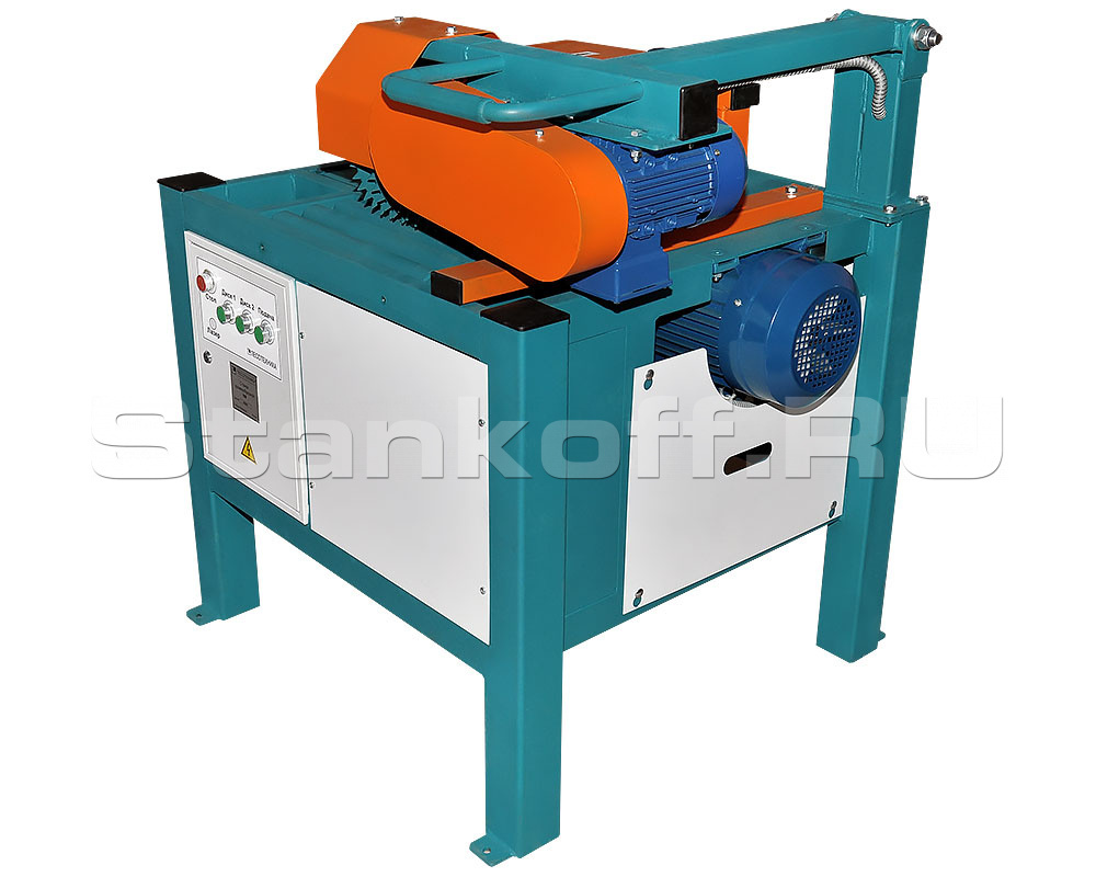

Станок кромкообрезной проходной КМ-500
- Кромкует необрезную и горбыльную доску.
- Движется исходный пиломатериал.
- Пильный узел неподвижен.
- Подающие вальцы оставляют небольшие следы на верхней поверхности заготовки.
- Одна пила закреплена, другая имеет плавную регулировку.
- Для работы используются пильные диски 300-500 мм.
* Пильные диски не входят в комплект!
