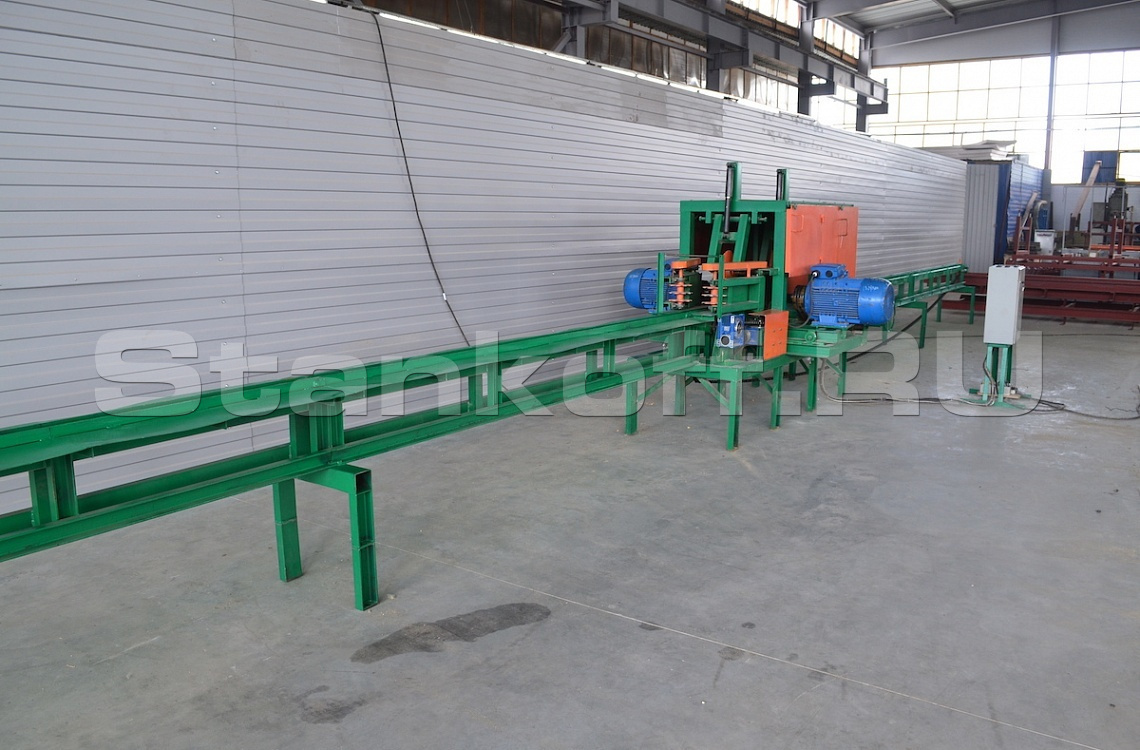

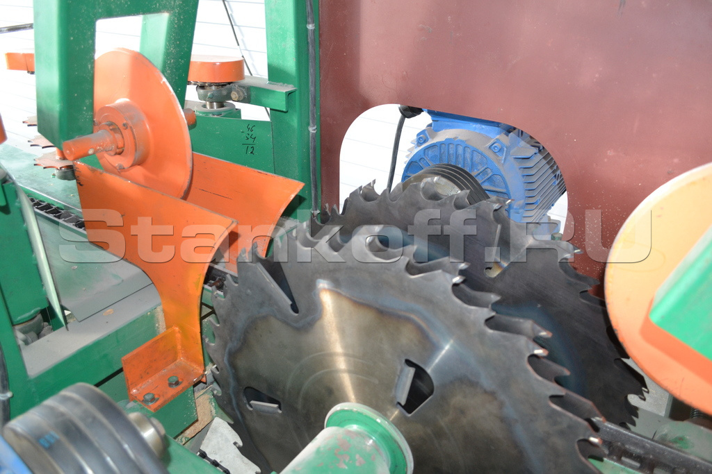

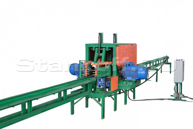

Двухпильный лафетник «Алтай-Мамонт» с быстроустанавливаемыми размерами между пилами и автоматической подачей заготовки предназначен для распиловки (продольного резания) тонкомерных брёвен (диаметром до 260 мм) с целью получения обрезного пиломатериала (лафет, брус, обрезные доски, рейки). Каждый из двух шпинделей дисковой пилы приводится в движение через ременную передачу от электродвигателя мощностью 15 - либо 18 кВт.

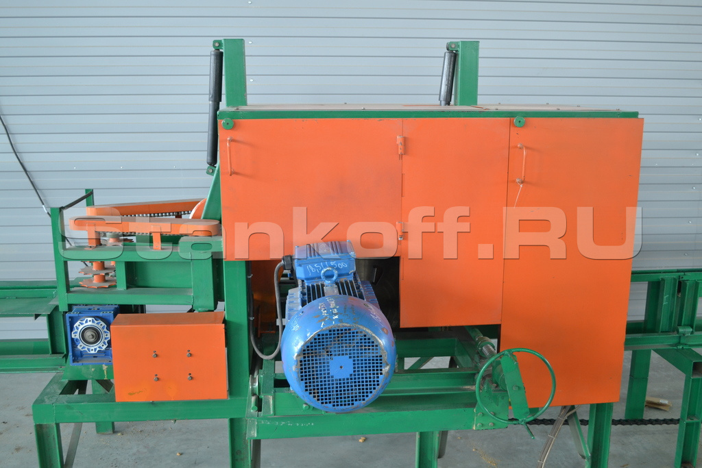

Обладает высокой производительностью за счет симметричной резки заготовок с двух сторон за один проход. Размер между пилами устанавливается вращением рукоятки со стороны оператора. Пилы расходятся и сходятся симметрично относительно продольной оси станка. Бревно укладывается по центру стола и обрезается сразу с двух сторон при подаче в пильный блок. Прижим заготовки обеспечивается прижимными дисками по центру - перед заходом в пильный блок и при выходе из него.
