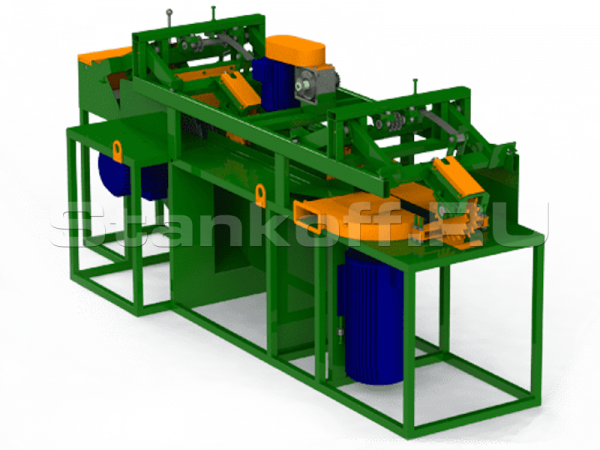

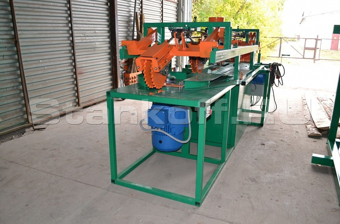

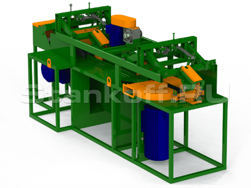

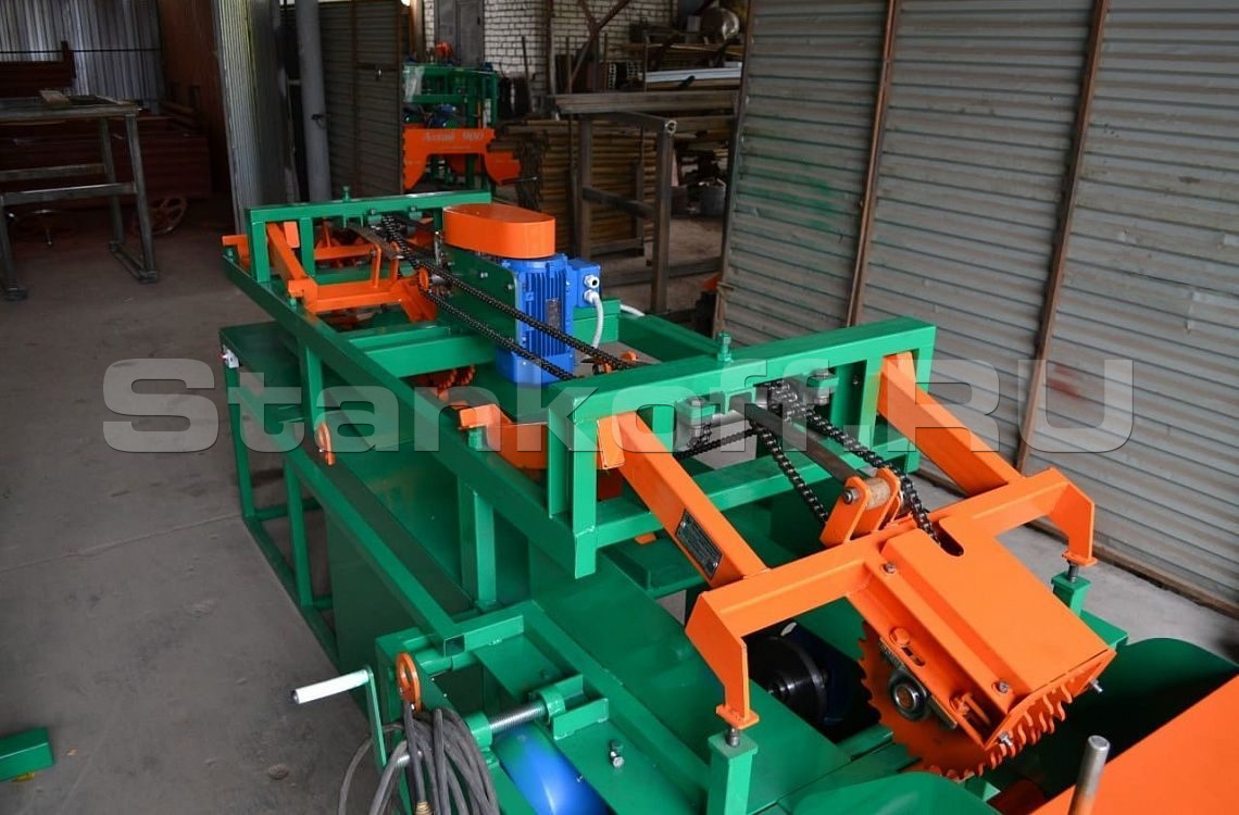

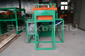

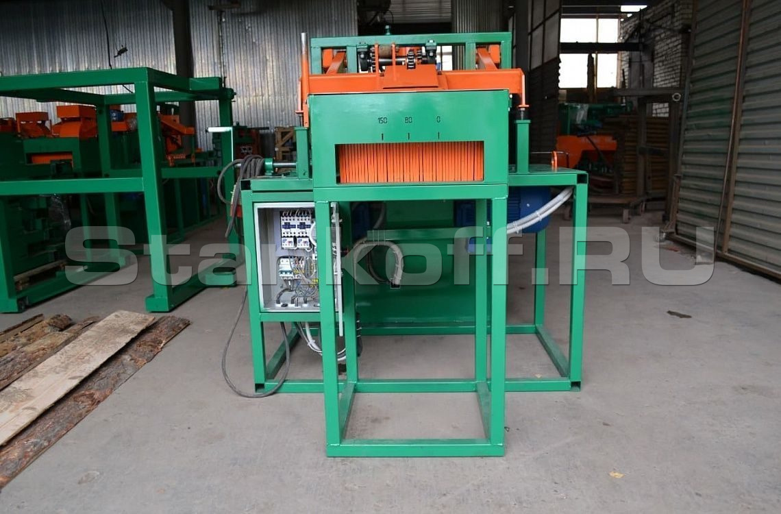

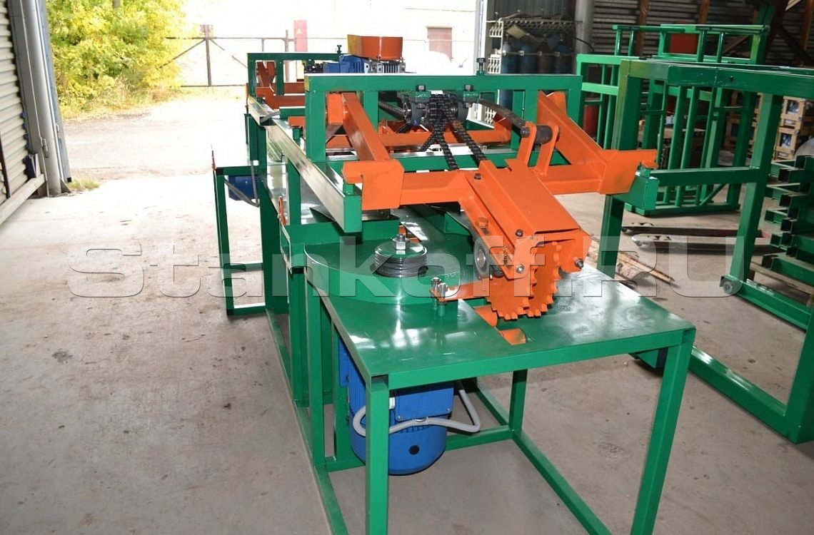

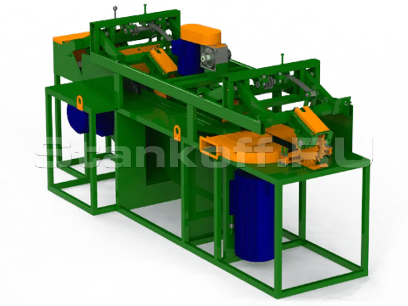

Станок горбыльно-перерабатывающий Алтай-ГП500М
Предназначен для переработки горбыля на обрезную доску за один проход.
Преимущества
- Модернизированная модель;
- Рессорные прижимы;
- 4 приводных прижима;
- Когтевая защита на входе;
- Расклинивающие ножи на выходе.
| Ширина заготовки (горбыля) максимальная, мм | 400 |
| Толщина заготовки, максимальная, мм | 110 |
| Ширина обработанного материала (доски), мм | 80 - 150 |
| Высота обработанного материала (доски), мм | 16 - 50 |
| Длина заготовки и обработанного материала не менее, мм | 1000 |
| Скорость резания, м/с | 75 |
| Номинальная скорость подачи, м/мин | 9 |
| Количество пил, шт | 3(4*) |
| Диаметр пил, мм (вертикальные пилы / горизонтальная пила) | 500 / 500 |
| Номинальный диаметр посадочной шейки под инструмент, мм | 50 |
| Номинальное расстояние от пола до рабочей поверхности, мм | 800 |
| Норма обслуживания, чел | 2 |
| Масса станка, кг | 600 |
| Габаритные размеры ДхШхВ, мм | 440х1400х1450 |
| Род тока питающей сети | Трехфазный переменный |
| Номинальная частота, Гц | 50 |
| Номинальное напряжение сети, В | 380 |
| Количество электродвигателей, шт | 4 |
| Электродвигатель главного привода (пильного вала) | 15кВт х 3000об/мин |
| Электродвигатель вертикальных пил, 2шт | 7.5кВт х 1500об/мин |
| Электродвигатель привода подачи (подающих вальцов) | 1.1кВт х 750об/мин |
| Суммарная мощность электродвигателей, кВт | 31.1 |
