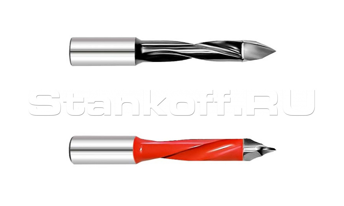

Сверло присадочное усиленное ROTIS 422.0670R
Применяется на сверлильно-присадочных станках с патронами или без для сверления сквозных отверстий в цельной древесине, её производных, пластиках и ламинированных материалах.
Технические особенности
- Корпус из качественной высокопрочной стали.
- Режущая напайка из микрозернистого твёрдого сплава запасные части высшего качества с направляющим центром.
- Защитное покрытие черного или красного цвета спиральной части корпуса.
- 2 режущие грани.
- 2 подрезные грани с отрицательным углом заточки.
- 2 спиральные канавки.
- Хвостовик с лыской и винтом для осевой регулировки.
| Рабочий диаметр (D), мм | 6 |
| Диаметр хвостовика (S), мм | 10 |
| Длина хвостовика (S1), мм | 20 |
| Общая длина (L), мм | 70 |
| Направление вращения | RH |
