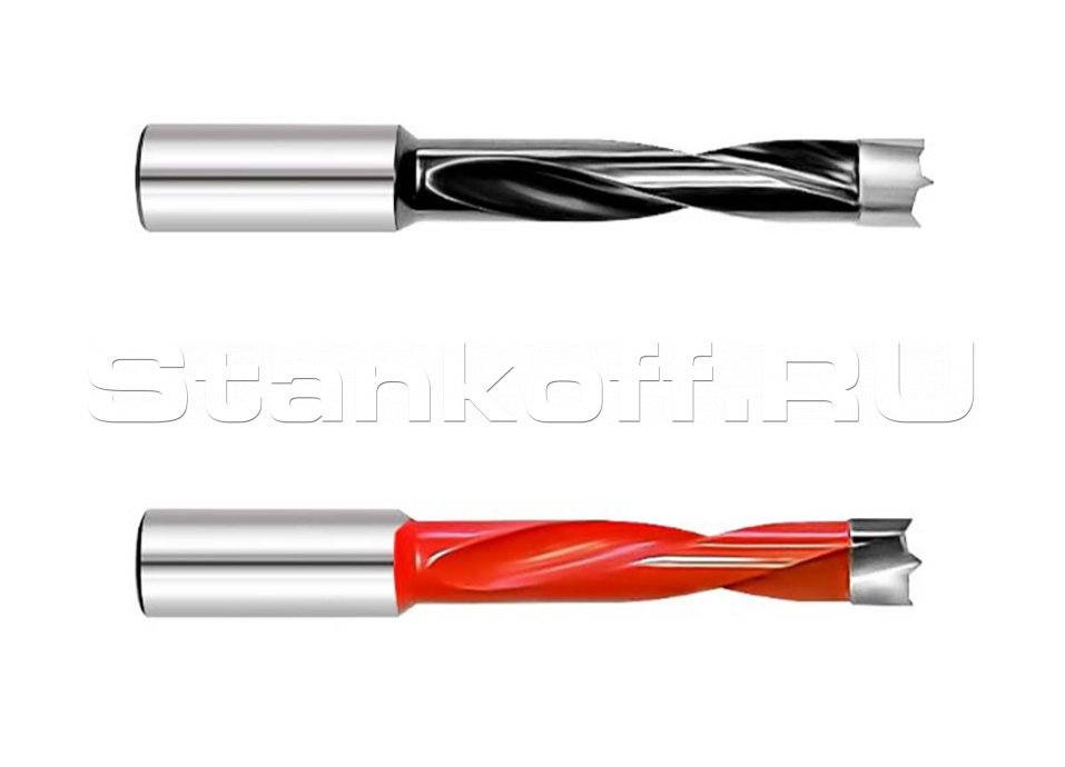

Сверло присадочное усиленное глухое ROTIS 412.1057R
Применяется на сверлильно-присадочных станках с патронами или без для сверления глухих отверстий в цельной древесине, её производных, пластиках и ламинированных материалах.
Технические особенности
  • Корпус из качественной высокопрочной стали.
  • Режущая напайка из микрозернистого твёрдого сплава запасные части высшего качества с направляющим центром.
  • Защитное покрытие черного или красного цвета спиральной части корпуса.
  • 2 режущие грани
  • 2 подрезные грани с отрицательным углом заточки
  • 2 спиральные канавки
  • Хвостовик с лыской и винтом для осевой регулировки.
Рабочий диаметр (D), мм 10
Диаметр хвостовика (S), мм 10
Длина хвостовика (S1), мм 20
Общая длина (L), мм 57,5
Направление вращения RH
