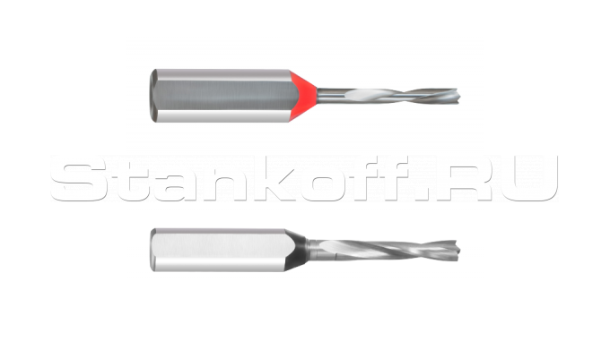

Свёрло присадочное монолитное глухое ROTIS 414.03.0570L
Изготовлен полностью из монолитного твердого сплава. Применяется на сверлильно-присадочных станках с патронами или без для сверления сквозных отверстий в цельной древесине, её производных, пластиках и ламинированных материалах.
Технические особенности
  • Монолитный твердый сплав.
  • 2 режущие грани.
  • 2 подрезные грани с отрицательным углом заточки.
  • 2 спиральные канавки.
  • Хвостовик с лыской и винтом для осевой регулировки.
Рабочий диаметр (D), мм 3,5
Диаметр хвостовика (S), мм 10
Длина хвостовика (S1), мм 35
Общая длина (L), мм 70
Направление вращения LH
