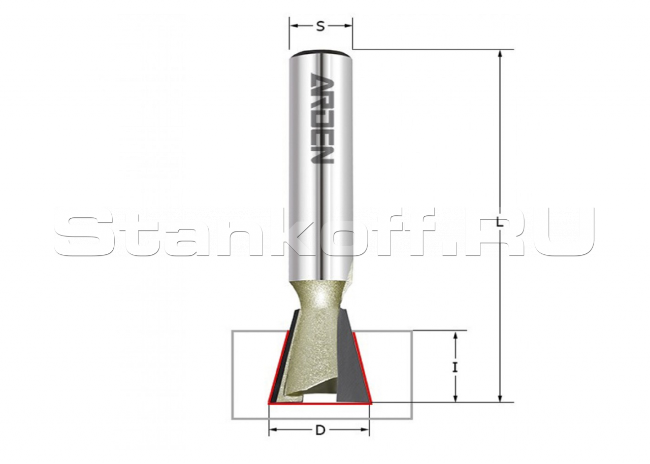

Аккуратно изготовленное соединение ласточкин хвост 206825 высоко цениться профессионалами и новичками. Такое соединение прекрасно выглядит, крепко держит соединяемые детали даже без клея и очень функционально. Обратите внимание на рисунки профилей и на иллюстрации по использованию фрез. ARDEN выпускает фрезы для использования с наиболее популярными шипорезными приспособлениями: Leigh, Keller, JoinTECH и Omnijig systems. При выборе фрезы обращайте внимание на угол соединения, общую длину инструмента, наличие подшипника. Для приспособлений и шаблонов нужны фрезы с удлиненным хвостовиком, и иногда с подшипником.
Полезный совет
При работе с шаблоном рекомендуется работать в два прохода. Убедитесь, что фреза полностью вышла из заготовки, перед тем как убрать заготовку. Для уменьшения нагрузки на фрезу ласточкин хвост и уменьшения сколов, сделайте первый проход прямой пазовой фрезой. Для создания фаски на деталях можно установить фрезу в фрезерный стол и фрезеровать по параллельному упору.
| Угол ° | 8 |
| D, мм | 12,7 |
| I, мм | 20,6 |
| S, мм | 8 |
| L, мм | 57 |
