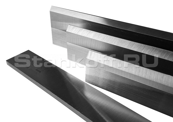

Ножевые заготовки для профилирования (бланкеты) WOODTEC из стали HSS (аналог Р6М5) предназначены для последующего профилирования на профилезаточных станках типа ШС-4, JF-330, WTG-330, Randomat и т. д.
Область применения
Спрофилированные ножи применяются в ножевых барабанах для изготовления профильных, погонажных изделий из древесины мягких и твердых пород на четырехсторонних и фрезерных станках.
Отличительные особенности
Ножевые заготовки для профилирования IRONMAC из стали HSS - (High Speed Steel) - Р6M5, HSS18%W – Р-18 – 8% вольфрама. Имеют хороший ресурс по мягкой древесине 7000 – 8000 метров погонных. Не подходят для обработки МДФ, ДСП. Твёрдость ножей от 59 до 64 HRC. Термическая обработка проводится в специальной печи, управляемой компьютером. Производство строгальных ножей любых размеров по заказу. Ножевые заготовки для профилирования (бланкеты) ILma (Италия)
Особенности
Толщина ножевой заготовки (8 мм)
Обеспечивает необходимую прочность ножа для данных условий эксплуатации (фрезерование глубоких профилей).Рифление на ножевой заготовке и на ножевом барабане
Позволяет: упростить установку ножей по высоте обеспечить надежное крепление ножей в ножевом барабане.Вылет ножа относительно ножевого барабана
Необходим при фрезеровании глубоких профилей (напр. строительный брус).| Технические характеристики ножевой заготовки HSS M2 650 x 50 |
| Длина заготовки, мм | 650 |
| Высота заготовки, мм | 50 |
| Толщина заготовки, мм | 8 |
| Сталь |
