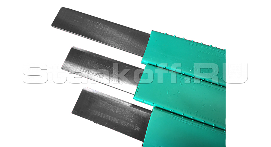

Имеют хороший ресурс по мягкой древесине 7000 – 8000 метров погонных. Не подходят для обработки МДФ, ДСП.
Область применения
Ножи являются сменной режущей частью ножевых барабанов.
Отличительные особенности
Строгальные ножи из стали HSS - отечественная маркировка быстрорежущих сталей обычно имеет особую систему обозначений и начинаются с буквы «Р» (rapid — от анг. быстрый). Эти стали были изобретены в Англии, где такую сталь называли «rapid steel». Цифра после буквы «Р» обозначает среднее содержание в ней вольфрама (в процентах от общей массы -6%, буква В пропускается). Затем указывается после букв М, Ф и К содержание молибдена 5%, 1% ванадия и 1% кобальта. Инструменты из быстрорежущей стали иностранного производства обычно маркируются аббревиатурой HSS (High Speed Steel) – Р6M5, HSS18%W – Р-18 – 18% вольфрама. Твёрдость строгальных ножей от 59 до 64 HRC. Термическая обработка проводится в специальной печи, управляемой компьютером. Производство строгальных ножей любых размеров по заказу.
| Технические характеристики ножа строгального HSS 810 x 30 x 3 |
| Длина ножа, мм | 810 |
| Ширина ножа, мм | 30 |
| Толщина ножа, мм | 3 |
