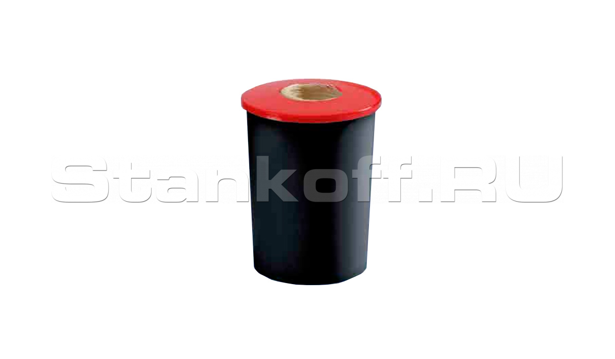

Нить клеевая К3
Клеевую термонить получают из стекломоноволокон (лавсана) и покрывают клеем - расплавом (полиамидной смолой), в результате чего получают моноволокно, прочность которого на разрыв составляет 20 Н и более. Такую нить используют во многих отраслях деревообрабатывающей и мебельной промышленности, например, в производстве шпонированных дверей, корпусной мебели, для изготовления фанеры, шпона, ДСП и т.д. Фанера или шпон склеиваются термонитью на специальных станках для сшивания шпона или его аналогах, как отечественного, так и импортного производства.
