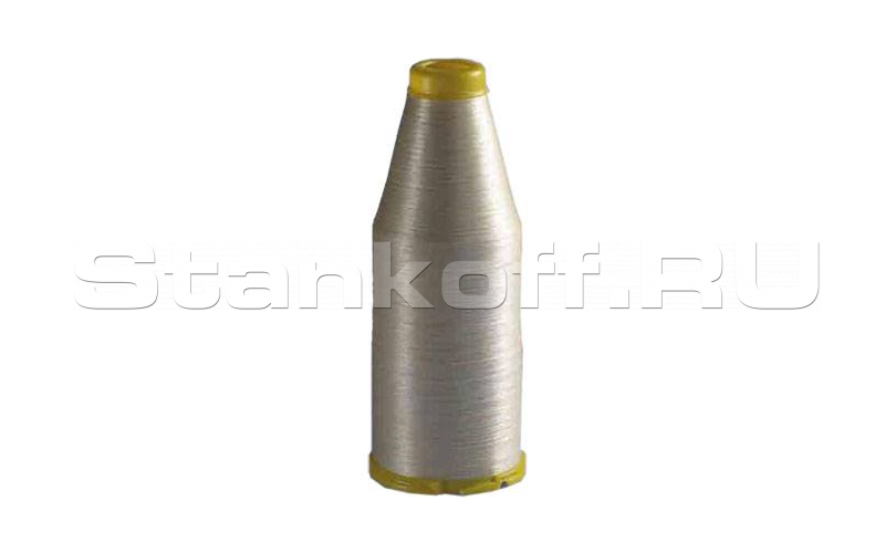

Нить клеевая тип 1220
Клеевую термонить получают из стекломоноволокон (лавсана) и покрывают клеем - расплавом (полиамидной смолой), в результате чего получают моноволокно, прочность которого на разрыв составляет 20 Н и более. Такую нить используют во многих отраслях деревообрабатывающей и мебельной промышленности, например, в производстве шпонированых дверей, корпусной мебели, для изготовления фанеры, шпона, ДСП и т.д. Фанера или шпон склеиваются термонитью на специальных станках для сшивания шпона или его аналогах, как отечественного, так и импортного производства.
Процесс сращивания проходит в несколько этапов:
- Клеевую нить Kuper нагревают до расплавления поверхностной смолы;
- Затем ее укладывают зигзагом на склеиваемых поверхностях деталей (шпона или фанеры);
- Далее происходит плотное прижимание поверхностей друг к другу и охлаждение специальным холодным роликом, в результате чего детали получают прочное сцепление.
Перед началом работы необходимо выбрать способ нагревания клеевой нити, что в свою очередь зависит от типа шпона. Например, для работы c шероховатым шпоном лучше всего выбрать электрический способ нагрева, потому что нить, применяемая в данном случае, обладает большим удельным количеством клея, что для склеивания ворсистого, светлого или тонкого шпона не годится – в данном случае применим воздушный способ нагрева нити.
| Технические характеристики нити клеевой типа 1220 |
| Диаметр катушки, мм | 0,39 (1,35 кгв катушке) |
| Рабочая температура плавления, Сº | 170 |
| Использование нити | Все станки типа FW с электрическими нитенагревателями |
