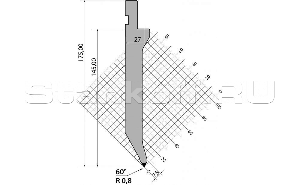

| Технические характеристики пуансона для листогиба TOP.175.60.R08.525 |
| Длина пуансона, мм | 525 |
| H, мм | 175 |
| Градус гиба | 60 |
| R, мм | 0,8 |
| Тоннаж | 800 |
| Материал | 42Cr:900-1150 N/mm² |
| Вес, кг | 12 |
