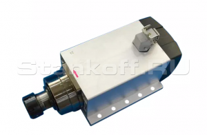

Электрошпиндель предназначен для применения в качестве главного привода фрезерных станков. Шпиндель для фрезерных станков — это высокоскоростной электродвигатель, рабочий вал которого оснащается устройством для закрепления заготовки режущего инструмента (у сверлильных, фрезерных, гравировальных станков). К шпинделю с жидкостным охлаждением для станков ЧПУ предъявляются повышенные требования по равномерности вращения, непосредственно влияющей на качество обработки. Рабочий вал шпинделя устанавливается на подшипниках качения или скольжения высокого класса точности.

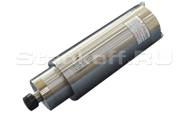

| Технические характеристики шпинделя электрического GDK120-9-18Z/5.5-11 | |
| Мощность | 5,5 кВт |
| Крутящий момент | 5,84-2,92 Nm |
| Напряжение | 269-380 В |
| Ток | 15.5 А |
| Частота | 450-900 Гц |
| Количество оборотов | 9000-18000 об/мин |
| Патрон | ER25-Φ3.175-Φ16 |
| Подшипник № | 7007C P4 — 2 шт., 7005C P4 — 2 шт |
