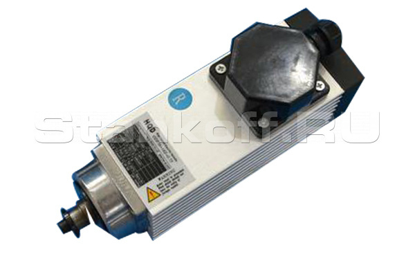

Шпиндель электрический GDF36-18Z/0.75L

Электрошпиндель предназначен для применения в качестве главного привода фрезерных станков. Шпиндель для фрезерных станков— это высокоскоростной электродвигатель, рабочий вал которого оснащается устройством для закрепления заготовки режущего инструмента (у сверлильных, фрезерных, гравировальных станков). К шпинделю с жидкостным охлаждением для станков ЧПУ предъявляются повышенные требования по равномерности вращения, непосредственно влияющей на качество обработки. Рабочий вал шпинделя устанавливается на подшипниках качения или скольжения высокого класса точности.

| Технические характеристики шпинделя электрического GDF36-18Z/0.75L |
| Мощность | 0,75 кВт |
| Количество оборотов | 18000 об/мин |
| Крутящий момент |
0,4 Нм |
| Напряжение | 220/380 В |
| Ток | 3,9/2,3 А |
| Частота | 300 Гц |
| Концевая тяга вала | Φ16 цилиндрический ключ 5-M6 |
| Подшипник № | 6005 VV P4 (1 шт.), 6000 VV P4 (1 шт.) |
