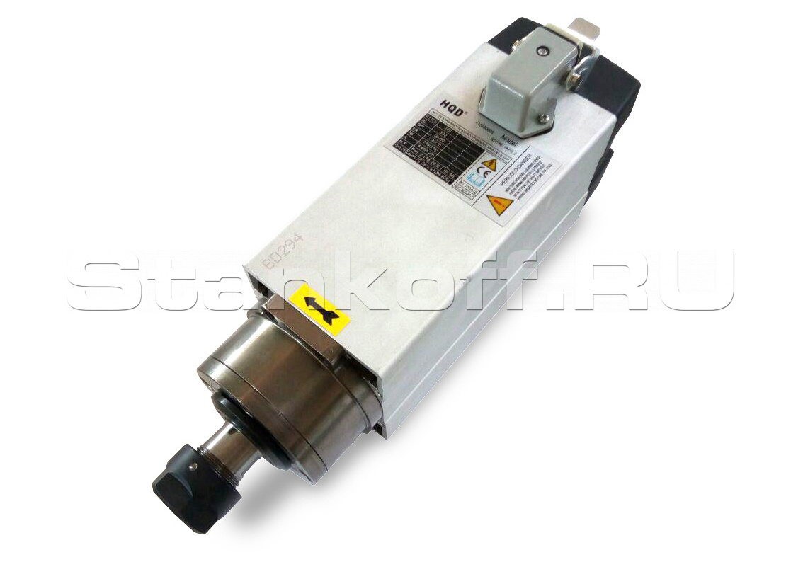

Шпиндель электрический GDF46-18Z / 3.5

Электрошпиндель предназначен для применения в качестве главного привода фрезерных станков. Шпиндель для фрезерных станков— это высокоскоростной электродвигатель, рабочий вал которого оснащается устройством для закрепления заготовки режущего инструмента (у сверлильных, фрезерных, гравировальных станков). К шпинделю с жидкостным охлаждением для станков ЧПУ предъявляются повышенные требования по равномерности вращения, непосредственно влияющей на качество обработки. Рабочий вал шпинделя устанавливается на подшипниках качения или скольжения высокого класса точности.

| Технические характеристики шпинделя электрического GDF46-18Z / 3.5 |
| Мощность | 3,5 KW |
| Количество оборотов | 18000/21000 об/мин |
| Крутящий момент |
1,59/1,36 Нм |
| Напряжение | 220/380 В |
| Ток | 12/7 А |
| Частота | 300/400 Hz |
| Концевое соединение вала | ER25-Φ3.175-Φ16 |
| Смазка | масло |
| Охлаждение | воздушное охлаждение |
| Подшипник № | 7005C P4 (2 шт.), 7002C P4 (1 шт.) |
