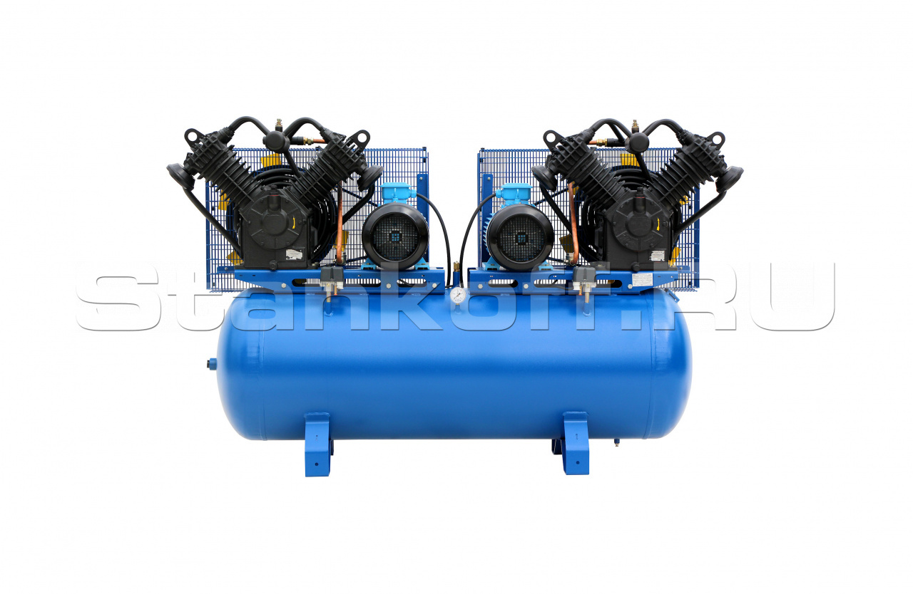

Поршневой компрессор воздушный К3
Поршневой компрессор К3/10 представляет собой две компрессорные головки С415М, закрепленные на одном ресивере объемом 500 л. В отличии от сравнимых по характеристикам компрессоров К3/7 и К3/13 максимальное рабочее давление данной установки составляет 10 атм, производительность на входе 3500 л/мин и производительность по нагнетанию 2700 л/мин. Размеры 210 х 76 х 145 см., вес 580 кг. Компрессорные головки приводят в движение два независимых электродвигателя мощностью 11 кВт напряжением 380 В.
Компрессор представляет собой тандем из двух массивных и надежных компрессорных головок С416М, которые выпускаются собственным литейным производством.
Компрессор предлагает более высокие показатели производительности, обеспечивает повышенную надежность, снижает общее количества циклов запуска, работает в случае выхода из строя одной из компрессорных головок. Контроль давления обеспечивает реле Condor MDR.
Охлаждение компрессора К3/10 происходит за счет воздушного потока от лопастей вентилятора. Система охлаждения обеспечивает поддержание нормальной температуры деталей головки, масла и межступенчатое охлаждение воздуха за счет рёбер стенок компрессорной головки.
Передача от двигателя на коленчатый вал каждой головки осуществляется парой клиновых ремней. Натяжение ремней регулируется с помощью регулировочных болтов за счет перемещения двигателя по плите . Сетчатое ограждение изолирует ременную передачу поршневого компрессора во время его работы от контакта с людьми. Сжатый воздух от компрессорной головки к ресиверу подается по воздуховоду.
