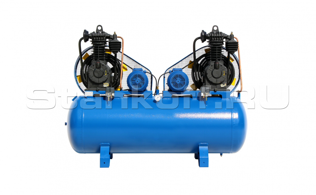

Компрессор относится к стационарным моделям, которые применяются в основном на строительных площадках и на промышленных производствах. Мощности оборудования достаточно для подключения нескольких единиц инструмента. Наличие манометра позволяет с высокой точностью контролировать производимое давление в системе. Все подвижные элементы компрессора защищены, что исключает повреждение изделия или травмирование работника. Стальные опоры обеспечивают устойчивость конструкции. Мощные компрессорные головки. Оснащается двумя мощными компрессорными головками для стабильной работы.
Технические характеристики поршневого компрессора воздушного К30
| Рабочее давление, бар |
7 |
| max.Рабочее давление |
13 |
| Мощность, кВт |
5,5x2 |
| Питание, В |
380 |
| Производительность, л/мин |
1540 |
| Дополнительные характеристики |
| Тип привода |
Ременной |
| Габариты и вес |
| Габариты (ВхШхГ), мм |
2000x760x1500 |
| Вес, кг |
550 |
| Информация о ресивере |
| Объём ресивера, л. |
500 |
| Исполнение ресивера |
Горизонтальный |
| Комплектация |
| Исполнение |
Стационарный |
