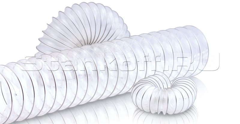

Воздуховод из полиолефина широкого спектра применения PO-6 160
Материал
  • стенка – полиолефиновая композиция;
  • спираль – высокоуглеродистая стальная проволока с антикоррозионным покрытием.
Применение
  • транспортировка мелкодисперсных сред, в т.ч. пыли, порошка, волокон;
  • отвод химически агрессивных паров;
  • системы вентиляции и кондиционирования.
Свойства
  • очень высокая устойчивость к перегибам;
  • сохраняет гибкость и пластичность при низких температурах;
  • хорошая прочность к проколам;
  • легкий и гибкий;
  • стоек к УФ и озону;
  • газогерметичен;
  • при заземлении стальной спирали не накапливает статическое электричество.
Температурный режим
от -50 °С до +70 °С.
Исполнение
  • минимальная толщина стенки между витками спирали – 0,5мм;
  • диаметры от 40 до 700 мм (на заказ любые диаметры в указанном диапазоне с шагом 1 мм);
  • стандартная длина 10 м;
  • цвет – прозрачный;
  • на заказ любые диаметры в указанном диапазоне с шагом 1 мм;
  • на заказ любая длина с шагом 1 м от 10 до 15 м для диапазона диаметров от 40 до 102 мм и от 6 до 15 м для диапазона диаметров от 103 до 700 мм.
Конструкция
Внутренний диаметр, мм 160
Рекомендуемое избыточное давление, бар 0,13
Рекомендуемое пониженное давление, бар 0,03
Стандартная длина, м 10
