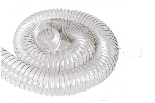

Воздуховод гибкий армированный Poli 100
Бухты по 6 м и 10 м. Воздуховод гибкий армированный Poli 100 из полиолефина применяется при создании систем пневмотранспорта и систем для перемещения химически агрессивных паров. Изделие имеет армирование стальной проволокой, что позволяет снизить уровень статического электричества, возникающего при функционировании трубопровода.
Толщина стенки воздуховода между витками проволоки 0,5 мм. Цвет: Прозрачный. Температурный режим: От -20ºС до +70ºС.
