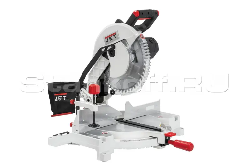

Торцовочная пила JMS-12SB

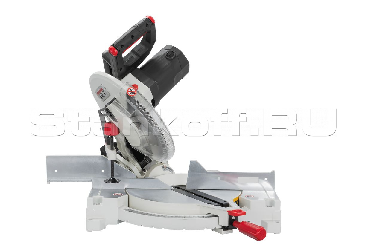

JMS-12SB — новая модель торцовочной пилы с крупным (305 мм) диском и мощным (1,8 кВт) двигателем. Имеет традиционную конструкцию с жестким креплением пильной части без скользящих направляющих продольной подачи, за счет чего сравнительно компактен и удобен для установки в мастерских с ограниченным пространством и на выезде.

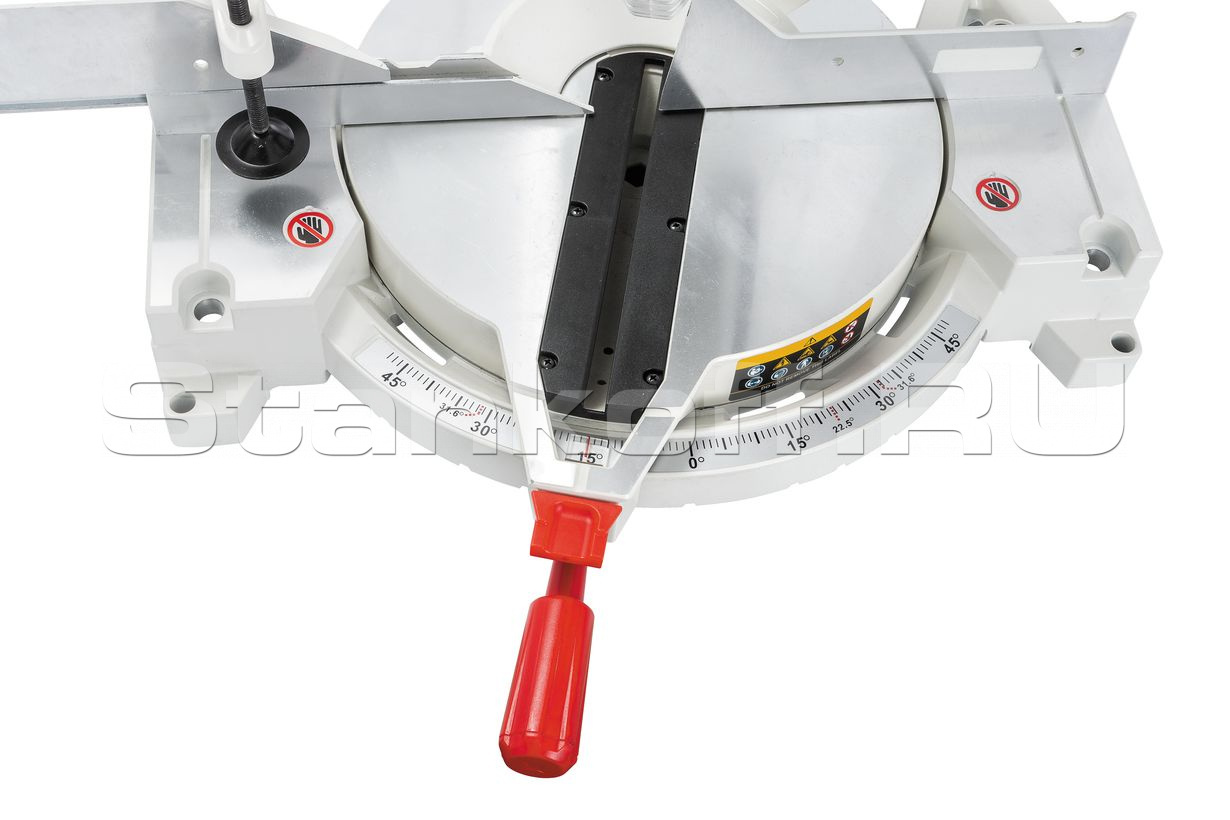

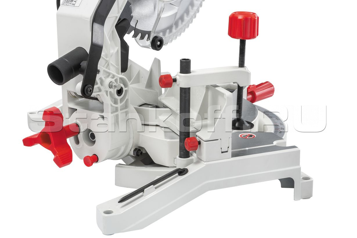

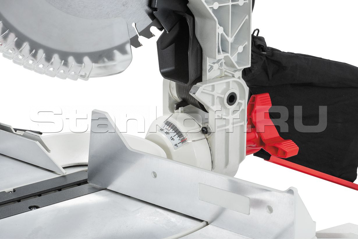

Диапазон регулировки угла наклона растянут на три градуса в обе стороны: до 48° в одну и до -3° от вертикали в другую. Поскольку необходимость установки таких значений возникает редко, механизм имеет жесткие упоры значений 0° и 45°, которые снимаются нажатием на блокирующий штифт. Поворот пильной части относительно стола возможен так же на угол до 48°, но уже в обе стороны. Фиксация выбранного значения производится или вращением рукоятки винтового зажима, или подпружиненным стопором предустановленных значений (0, 15, 22.5, 31.6, 45 и 48°), который снимается нажатием на «язычок» над ручкой.

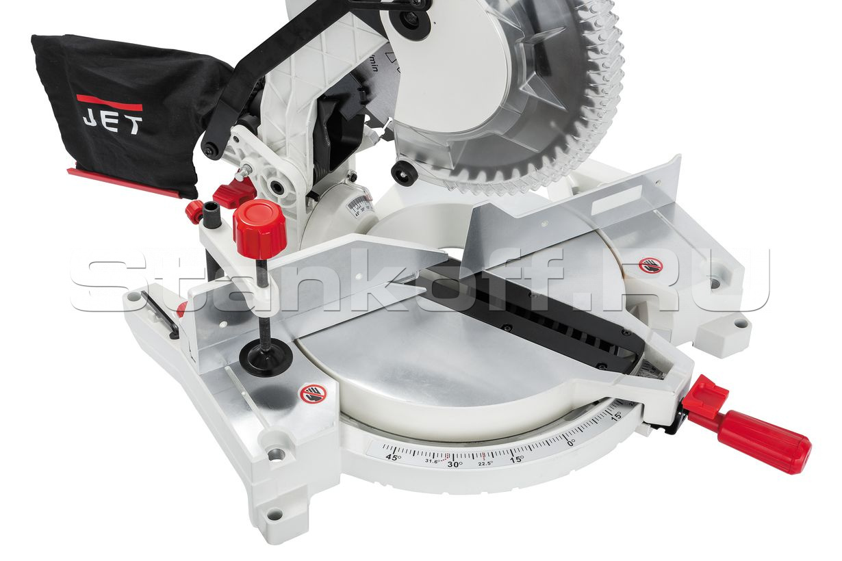

Станок укомплектован съемным винтовым прижимом заготовки, аспирационным патрубком и пылесборным мешком. Для облегчения замены диска предусмотрена кнопка блокировки шпинделя.
Особенности
- Рабочий стол из алюминиевого литья
- Система быстрого торможения двигателя после выключения
- Механизм блокировки вала для облегчения замены пильного диска
- Регулировка наклона пильного диска
- Регулировка поворота пильного диска
- Стопор типовых углов поворота
- Прижим заготовки

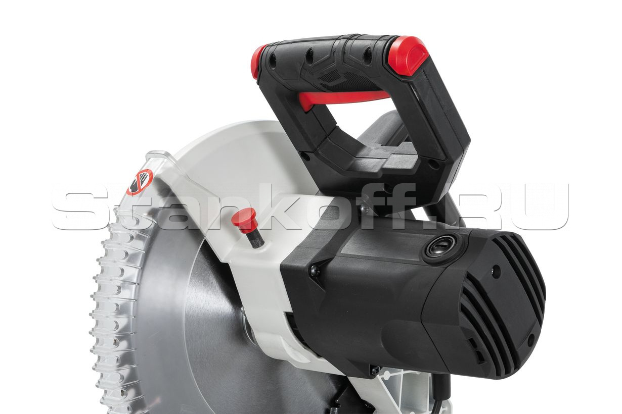

- Рукоятка для переноски
| Напряжение, В | 230 В |
| Потребляемая мощность, кВт | 1,8 кВт |
| Частота вращения пильного диска на холостом ходу, об/мин | 3800 об/мин |
| Внешний (посадочный) диаметр пильного диска, мм | 305 (30) мм |
| Угол наклона пильного диска | -3-0º-48º |
| Угол поворота пильного диска | -48º-0º-48º |
| Максимальная глубина пропила под углом 0º и 45º, мм | 98 и 50 мм |
| Максимальная ширина пропила с поворотом 0° и 45° | 198 и 152 мм |
| Ширина рабочего стола | 550 мм |
| Диаметр вытяжного штуцера, мм | 32 мм |
| Длина, мм | 650 мм |
| Ширина, мм | 560 мм |
| Высота, мм | 600 мм |
| Масса, кг | 16 |
| Длина в упаковке, см | 64 |
| Ширина в упаковке, см | 52 |
| Высота в упаковке, см | 45 |
| Масса в упаковке, кг | 19 |
