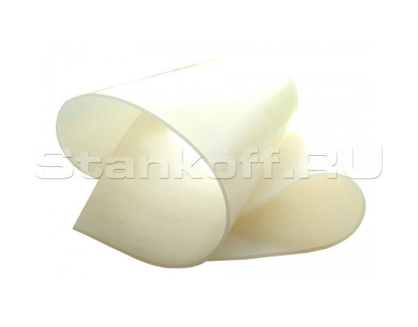

Силиконовая мембрана прозрачная MS 2х1450 TRANS
Рекомендуем предложения
Основные свойства силиконовых мембранных резин
- Толщина силиконового полотна от 0,5 мм до 10 мм;
- Ширина рулона до 1800 мм;
- Возможно соединение (склеивание встык) двух рулонов (ширина до 3000 мм);
- Длина рулона до 12 м;
- Силиконовая резина термостойкая от -60°С до +250°С;
- Относительное удлинение от 350% до 800%.
Область применения
- Силиконовая резина применяется в мембранно-вакуумных прессах, в том числе горячих, типа: Orma, ItalMaccine и др. (для шпонирования филенок дверей, склеивания гнутых деталей, облицовки мебельных фасадов пленкой ПВХ);
- В качестве прокладки в термопрессах для сублимационной печати;
- В качестве подложки под термоножи, термоплиты и др. нагревательные элементы;
- Изоляция и герметизация тепло- и газовыводящего оборудования;
- В качестве прокладок для пищевого оборудования (имеется СЭЗ).
Особенности
Силиконовая мембрана для пресса производится из современных материалов высокой термостойкости. Ее свойства позволяют ей растягиваться в 7-10 раз. Применение силиконовой мембраны в вакуумных прессах позволяет во многом расширить их возможности. С помощью рулонной силиконовой резины производят такие процессы, как:
- шпонирование;
- кеширование поверхностей;
- ламинирование;
- склеивание деталей сложной формы.
Применяется резина силиконовая и для изоляции и герметизации теплового оборудования. Сертификаты качества позволяют использовать силиконовое полотно в пищевой промышленности, при непосредственном контакте с продуктами питания.
Свойства силиконовой мембраны для пресса позволяют использовать ее при температурах свыше 200°С. Некоторые виды этого материала могут быть прозрачными. Это позволяет непосредственно наблюдать за процессом прессования, что бывает важно при выполнении ряда работ.
Силиконовое полотно выдерживает длительное время значительные механические нагрузки без изменения своих свойств. Они стойки к солнечным лучам, озону, масляным жидкостям. Силиконовая мембрана для вакуумного пресса не токсична, имеет низкую газопроницаемость. По сравнению с резинами из каучука этот показатель у силикона выше в 10-20 раз.
Для разных видов работ требуются свои размеры силиконовых мембран. Поэтому, для сокращения отходов, она выпускается разной ширины. Вся силиконовая резина поставляется в рулонах. Это позволяет выбрать нужную ширину и, по мере необходимости, отрезать от рулона нужную длину. Рулонная силиконовая резина позволяет использовать ее довольно экономно, сокращая количество отходов. Этим повышается экономическая эффективность.
| Толщина, мм | 2
| Ширина рулона, мм | 1450 |
| Цвет | прозрачный |
| Плотность, г/см³ | 1,15+0,05 |
| Твердость | Шор А 40+5 |
| Условная прочность, МПа | 4
| Удлинение | 300% |
| Остаточная деформация (24ч/150°С) | 35% |
| Температурный диапазон | -60°С до +230° |
