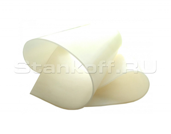

Силиконовая мембрана белая MS 1х1000 WHITE

| Толщина, мм | 1
| Ширина рулона, мм | 1000 |
| Цвет | белый
| Плотность, г/см³ | 1,15+0,05 |
| Твердость | Шор А 40+5 |
| Условная прочность, МПа | 4
| Удлинение | 300% |
| Остаточная деформация (24ч/150°С) | 35% |
| Температурный диапазон | -60°С до +230° |
