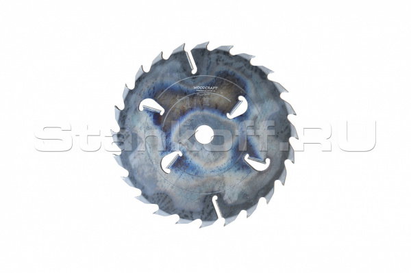

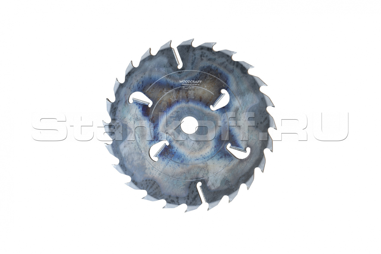

Пила дисковая WoodCraft с твердосплавными напайками НМ 500х50х4,6/3,0 z=24+6
Дисковая пила WoodCraft 500х50х4,6/3,0 z=24+6 применяется для продольной распиловки мягких и твердых пород древесины. Пила предназначена для работы на многопильных станках. Пила 500х50х4,6/3,0 z=24+6 WoodCraft оснащена твердосплавными напайками и твердосплавными зачистными ножами. Материал корпуса - сталь группы 75Сr1 или 80СrV2. Зубья твёрдосплавные фирмы Ceratizit (Швейцария).
Пилы поставляются
  • вальцованными, с нормированным напряженным состоянием;
  • с диаметрами посадочного отверстия в диапазоне ∅20; ∅30; ∅32; ∅50; ∅60; ∅70; ∅75; ∅80; ∅85; ∅90; ∅95; ∅100;
  • посадочные отверстия могут выполняться со шпоночными пазами;
  • с поводковыми отверстиями и компенсаторами различных конфигураций.
