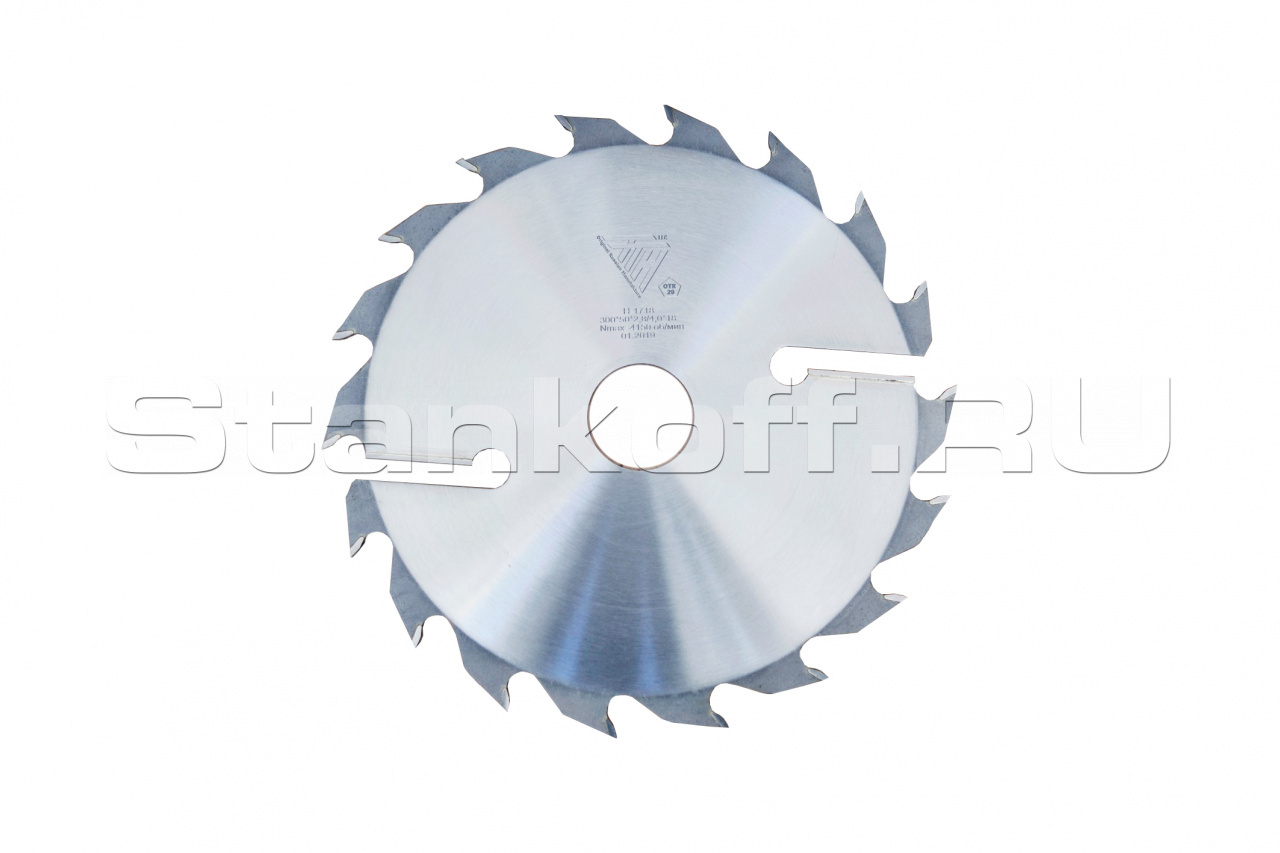

Пила дисковая с напайками и подрезными ножами ТТН 300х50х2,8/4,0х18+2
Дисковая пила с очистителем пропила - применяется для увеличения производительности многопильного оборудования, осуществляющего продольную распиловку мягких и твердых пород древесины. Дисковая пила с подрезными ножами применяется для продольной распиловки мягких и твердых пород древесины. Материал корпуса - сталь группы 75Сr1 или 80СrV2. Пластина твердосплавная фирмы Ceratizit.
Пилы поставляются
  • вальцованными, с нормированным напряженным состоянием;
  • с диаметрами посадочного отверстия отличными от указанных в таблице, в диапазоне ∅20; ∅30; ∅32; ∅50; ∅60; ∅70; ∅75; ∅80; ∅85; ∅90; ∅95; ∅100;
  • посадочные отверстия могут выполняться со шпоночными пазами;
  • с поводковыми отверстиями и компенсаторами различных конфигураций
Преимущества дисковых пил с очистителем пропила
  • увеличенный ресурс между переточками в 5 раз (150 - 200 м³)
  • снижение энергозатрат до 30% - снижение нагрузки на пилу до 30%
  • снижение трудозатрат при переточке пил в 2 - 3 раза
