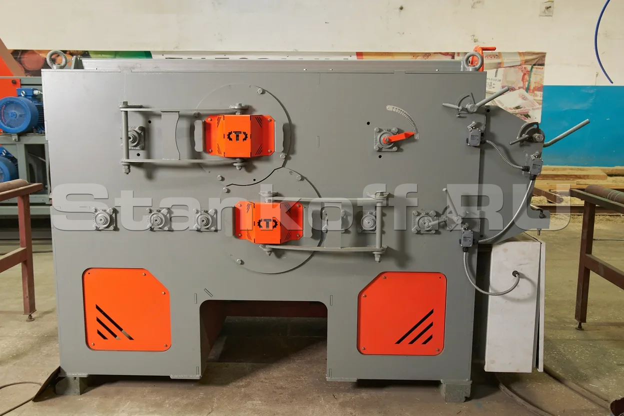

Многопильный Двухвальный дисковый станок Триумф 2в-250 используется для распиловки 2-х, 3-х, 4-х кантного бруса толщиной до 250 мм.
2-х вальная технология имеет преимущества перед одновальной. Используя пилы меньшего диаметра, меньше толщина пропила, соответственно меньше отходов, а главное больше выход пиломатериала!

  • Высота пропила до 250 мм.
  • Возможность работы 1 валом, и установка на него пил диаметром до 450 мм, - при установке пил диаметром 450 мм высота пропила одним валом - 160 мм.
  • Усиленная конструкция, увеличенный вес до 4000 кг.

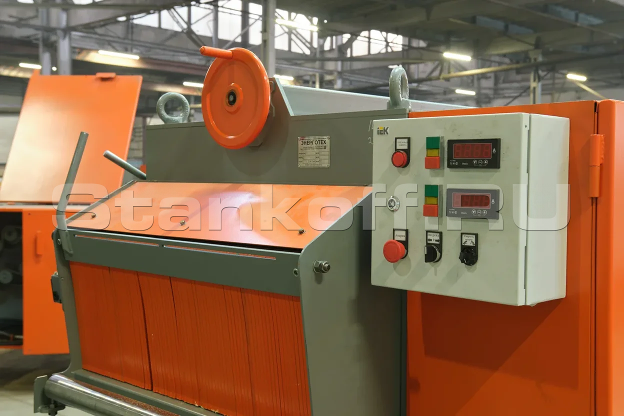

  • Регулировка высоты прижимных рябух производится одновременно от одного штурвала, что ускоряет процесс регулировки.

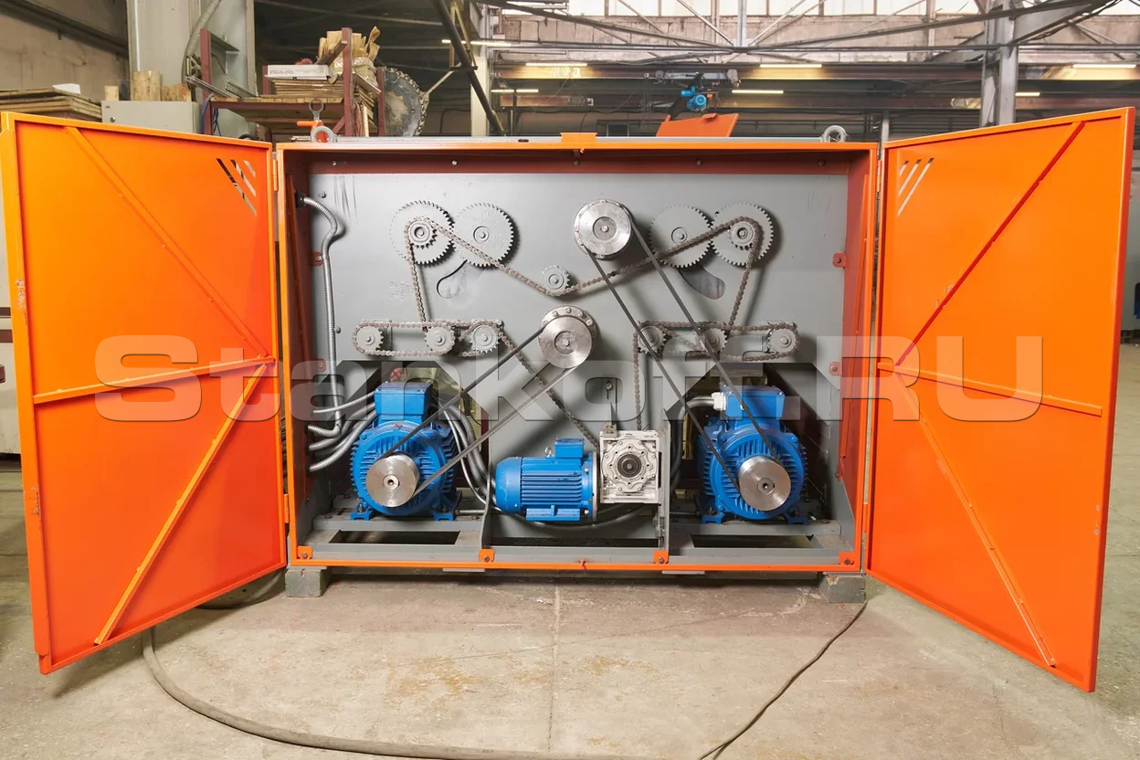

  1. Пильный блок в сборе с двигателями 2*55 кВт;
  2. Плавная регулировка хода (преобразователь частоты);
  3. Паспорт станка и инструкция по его эксплуатации.

Обогрев электроники
Обогрев электроники
Наличие функции обогрева электроники станка позволяет работать при низких температурах, а именно до -30 градусов по Цельсию.
Наличие амперметра
Наличие амперметра
Позволяет отслеживать уровень нагрузки и предотвращать возможную критическую ситуацию.

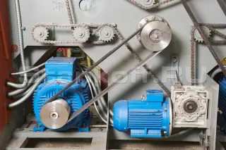

Привод верхнего шпинделя, кВт 55
Привод нижнего шпинделя, кВт 55
Мощность электродвигателя узла подачи, кВт 3
