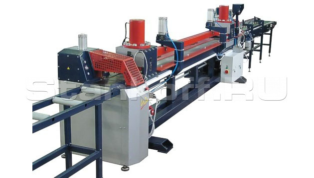

Пресс стыковочный бесконечного сращивания ПСБА-Лоза-02
Стыковочный пресс бесконечного сращивания ПСБА-ЛОЗА-02 предназначен для сращивания по длине короткомерных брусков на минишип в плеть неограниченной длины в автоматическом проходном режиме.
Основные особенности
- Возможность сращивания бруса сечением до 250х100 усилием до 12000 кг.
- Выбор времени прессования и длины торцевания заготовки с операторской панели.
- Цикл прессования полностью происходит в автоматическом режиме.
- Механизированная загрузка заготовок и формирование плети.
- Возможность автоматического торцевания плети в размер на выходе. Длина ламели задается оператором на операторской панели.
Рама из профилей коробчатого типа, шлифованный канал прессования обеспечивают хорошую геометрию плети, а регулировка усилия прессования до 12000 кг и времени выдержки плети под давлением позволяют соблюсти все требования технологического процесса сращивания заготовок на шиповое соединение.
Все настройки и управление осуществляется с операторской панели PLC. Конструкция пресса позволяет прессовать несколько стыков за один такт. Все операции по формированию плети, подачи ее в канал прессования, опрессовке, торцеванию в размер происходят в автоматическом режиме под управлением промышленного контроллера.
