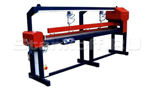

Пресс сращивания бесконечной длины ПСБ-Лоза-220
Пресс предназначен для сращивания ламелей в бесконечную плеть. Представляет собой сварную конструкцию из профилей коробчатого типа. Опрессовка производится по одной короткомерной ламели с ручным продвижением склеенных заготовок. В зависимости от сечения ламелей усилие прессования регулируется.
В комплектации с шипорезным и торцовочным станком, а также рольгангами является линией сращивания бесконечной длины.
Пресс ПСБ-220 оснащается пневматическими силовыми цилиндрами, работающими от общей пневмомагистрали предприятия. Данная серия применяется для получения бесконечной плети заданного сечения из относительно мягких пород дерева (сосна, ель, и тд).
Следует учитывать, что пресс ПСБ-220, исходя из усилия прессования, при рекомендуемом ГОСТ удельном давлении торцевого сращивания порядка 5 кг/кв.см, обеспечивают его на сечении не более 40 кв.см. (например 60х67, 80х50мм, 100х40мм и т.д )
