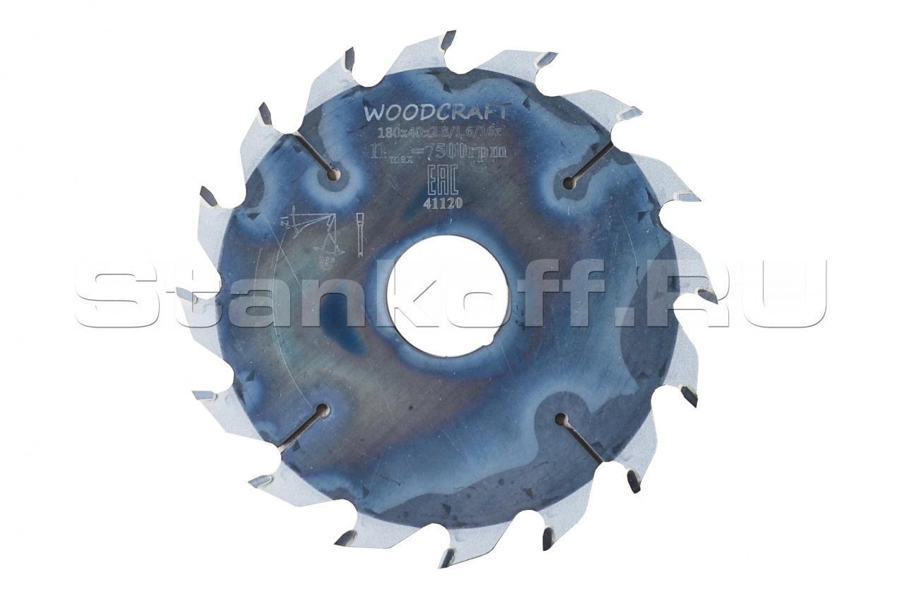

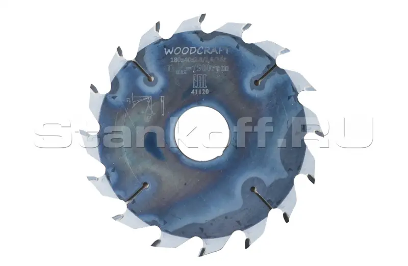

Пила дисковая с напайками WoodCraft НМ 180х40х2,8/1,6 z=16
Дисковые пилы WoodCraft 180х40х2,8/1,6 z=16 применяются для продольной распиловки мягких и твердых пород древесины. Пилы предназначены для работы на многопильных, комбинированных, циркулярных, кромкообрезных станках. Пила 180х40х2,8/1,6 z=16 WoodCraft оснащена твердосплавными напайками. Материал корпуса - сталь группы 75Сr1 или 80СrV2. Зубья твёрдосплавные фирмы Ceratizit (Швейцария).
Пилы поставляются
  • вальцованными, с нормированным напряженным состоянием;
  • с диаметрами посадочного отверстия в диапазоне ∅20; ∅30; ∅32; ∅50; ∅60; ∅70; ∅75; ∅80; ∅85; ∅90; ∅95; ∅100;
  • посадочные отверстия могут выполняться со шпоночными пазами;
  • с поводковыми отверстиями и компенсаторами различных конфигураций.
Наружный диаметр, мм 180
Посадочный диаметр, мм 40
Толщина напайки, мм 2,8
Толщина тела пилы, мм 1,6
Количество зубьев, шт. 16
