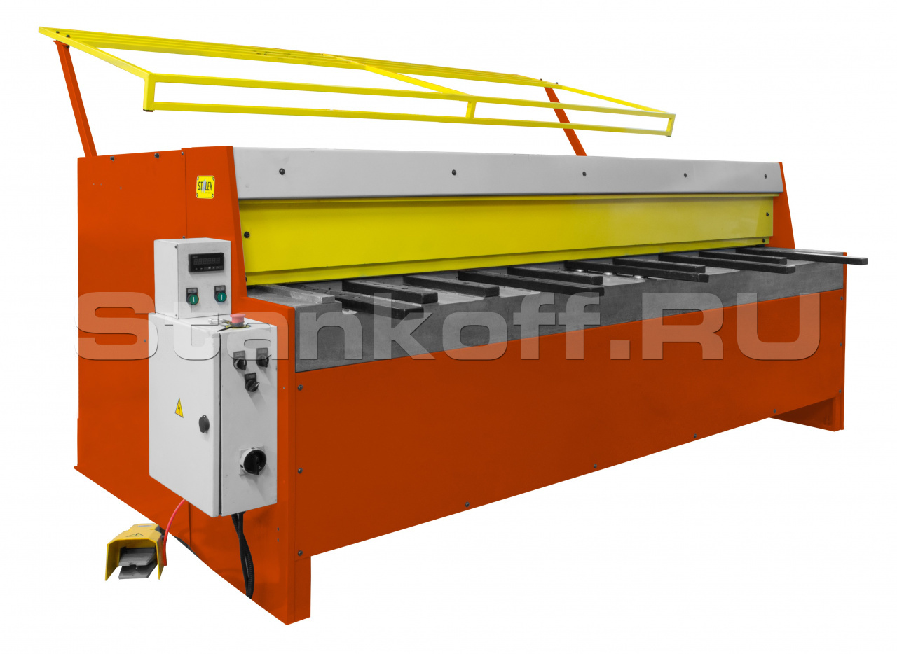

Гильотина электромеханическая с NC контроллером Q11-4х1300NC
Компактный высокопроизводительный станок предназначен для резки кровельного металла, алюминия, меди, латуни, пластика в строительных, монтажных предприятиях и производствах различной сложности. Станок оснащен качественными долговечными ножами из инструментальной легированной стали 9CrSi (российский аналог 9ХС), с твёрдостью закалки 56-60 HRC, с 2 режущими кромками на верхнем и нижнем ножах, толщина ножа 12мм. Кривошипно-шатунный механизм позволяет работать с высокой скоростью резки – до 30 циклов/минуту (в зависимости от толщины и материала.
Преимущества
  • Работа станка осуществляется через PLC контроллер, ориентированный на работу в промышленном производстве (через ввод сигналов датчиков и вывод сигналов на исполнительные механизмы).
  • Подсвечиваемая рабочая зона (лазерной линией реза не комплектуется).
  • Переносная ножная педаль, позволяет оператору мобильно управлять гильотиной, одновременно работая с подачей листа.
  • Верхний и нижний нож имеют двустороннюю заточку.
  • Цифровая система управления.
  • Задняя защита с блокировкой.
  • Счётчик кол-ва резов отображается на NC дисплее.
  • Пневматическая система поддержки листа.
  • Линейный рабочий стол с шариковыми опорами.
  • Моторизированный задний упор с возможностью ручной тонкой настройки.
  • Движение моторизированного заднего упора задаётся и отображается на NC дисплее.
  • Длина хода заднего моторизированного упора 630мм (увеличение длины упора до 1000 мм конструктивно невозможно).
  • Простая и быстрая регулировка зазора между ножами.
  • Рабочий ход ограничен движением хода кривошипно-шатунного механизма и не регулируется.
  • Предварительная система прижима материала перед моментом резки имеет резиновое уплотнение.
  • Длина передних удлинителей до режущих ножей (вкл. рабочий стол) – 600мм/600мм/657мм.
  • Боковой упор для фиксации листа по 90°.
