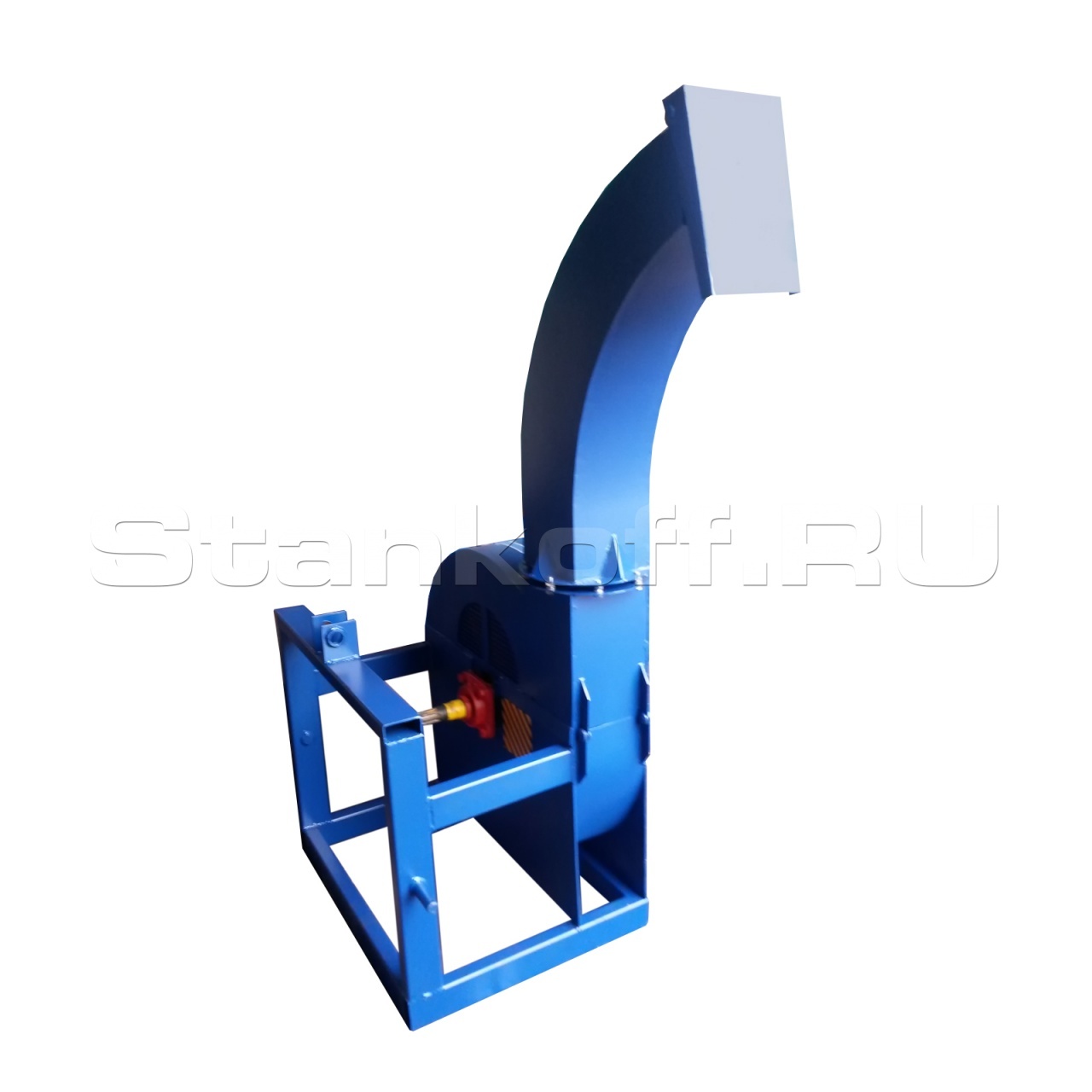

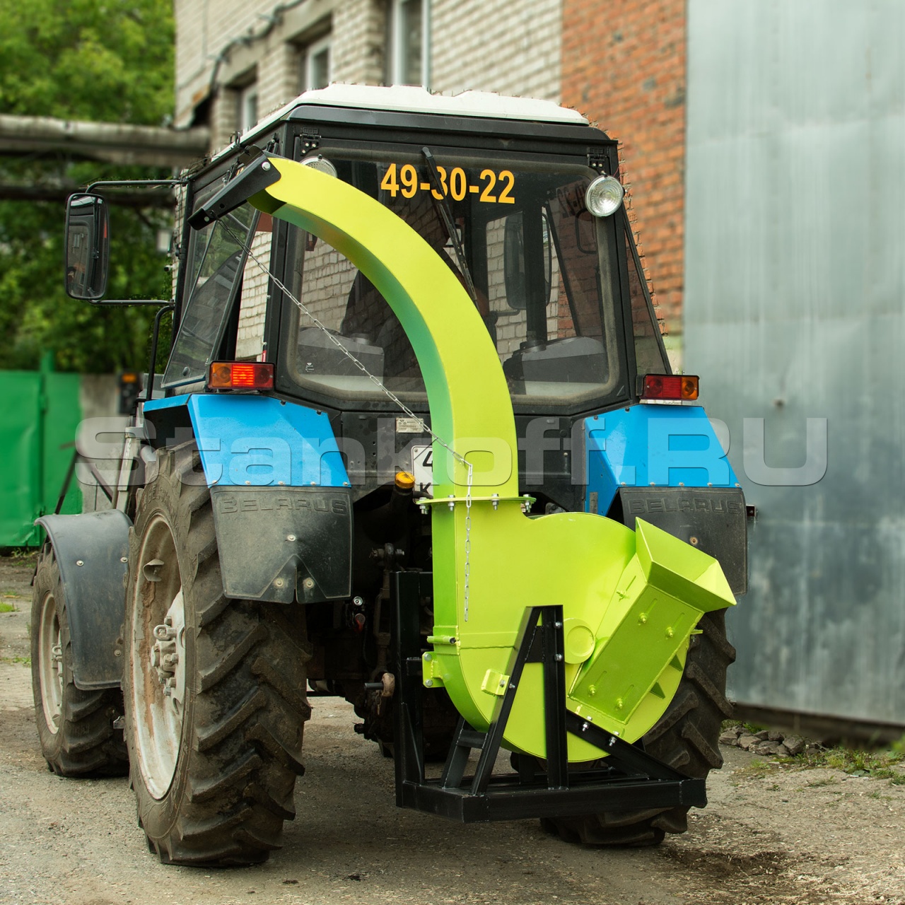

Рубительная машина "Дровосек" модификация М600 (ВОМ от трактора) - рубительная машина предназначена для измельчения древесины хвойных, лиственных пород и березы с целью получения технологической и/или энергетической щепы. Полученную в процессе измельчения щепу или опил направляют на дальнейшую грануляцию или используют в качестве продукта для отопления.

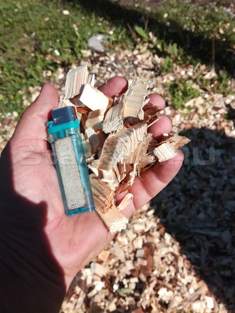

Получаемый вид щепы:
- технологическая щепа;
- арболитовая щепа;
- щепа для копчения;
- топливная щепа;
- чешуйчатая щепа;
- щепа для украшения в ландшафтном дизайне.
| Размер приёмного окна | 200 х 200 мм |
| Мощность двигателя | зависит от модели трактора |
| Расположение приёмного окна | вертикально-наклонное |
| Совместимость | ВОМ от МТЗ 80-82 |
| Производительность | до 2500 кг/час |
| Максимальный размер для измельчения | 170 х 170 мм |
| Тип измельчителя | ножевой, дисковый |
| Диаметр диска | 600 мм |
| Количество рубительных ножей | 3 шт. |
| Длина ножа | 240 мм |
| Материал ножей | сталь 6ХС |
| Количество контр-ножей | 1 шт. |
| Способ передачи энергии | ВОМ от трактора |
| Тип выброса щепы | верхний выброс |
| Направление выброса щепы | регулируется на 360 градусов |
| Размер получаемой щепы | от 10 до 40 мм (регулируется вылетом ножей) |
| Комплектация | 8-ми шлицевой карданный вал МТЗ |
| Цветовая схема покраски оборудования | сине-красная |
| Размеры | 1615 х 820 х 2000 мм |
| Размеры (в сложенном состоянии) | 1365 х 1185 х 940 мм |
| Вес | 270 кг |
