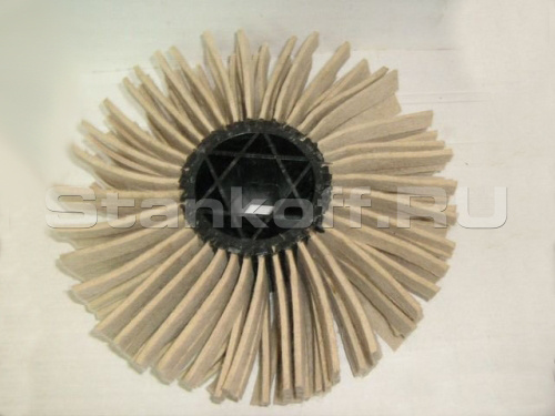

Круги полировальные из фетра разработаны для полирования как плоских, так и сложных профильных изделий. Они легко профилируются и сохраняют форму до полного износа. С данными кругами возможно применение различных полировальных паст.
| Наружный диаметр , мм | 160; 180; 200; 220; 250; 280; 300; 330 |
| Диаметр оправки, мм | 85; 125 |
| Ширина инструмента, мм(возможен набор из нескольких инструментов) | 100; 50 |
| Посадочный диаметр, мм(возможно использование переходных втулок) | 50; 32 (шестигранник) |
| Количество лепестков | 36 шт.; 28 шт |
| Ширина нарезки лепестка, мм | от 10 мм до 50 мм |
| Толщина фетра, мм | 4 мм |
| Максимальная частота вращения, об/мин | 6000 об/мин - 36 леп. / 9000 об/мин - 28 леп. |
