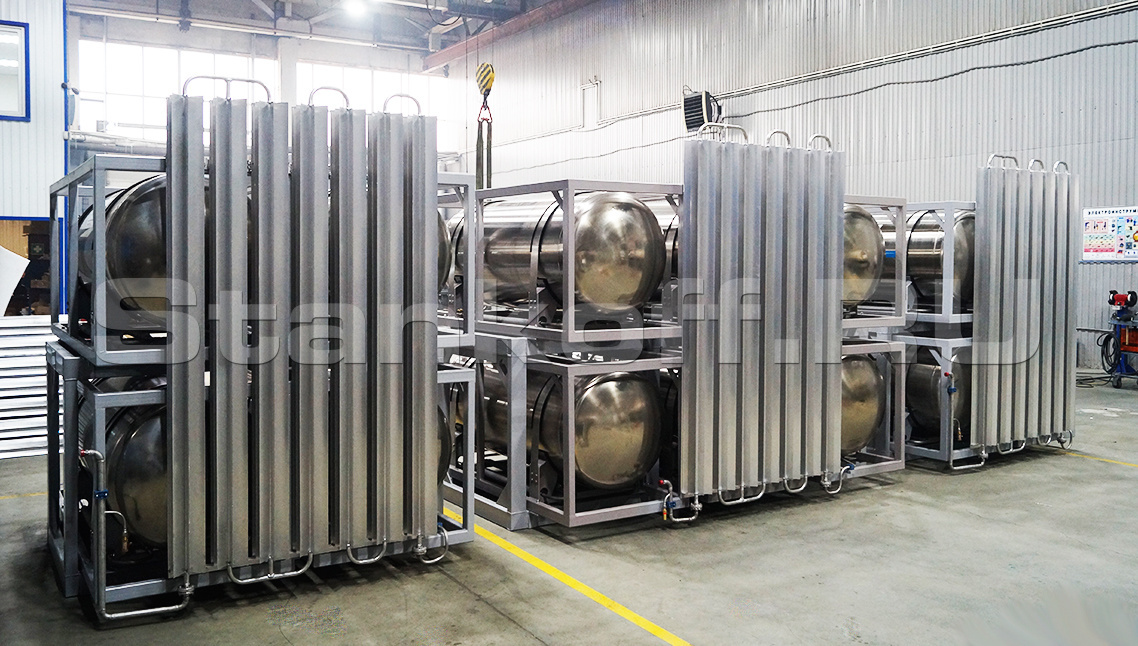

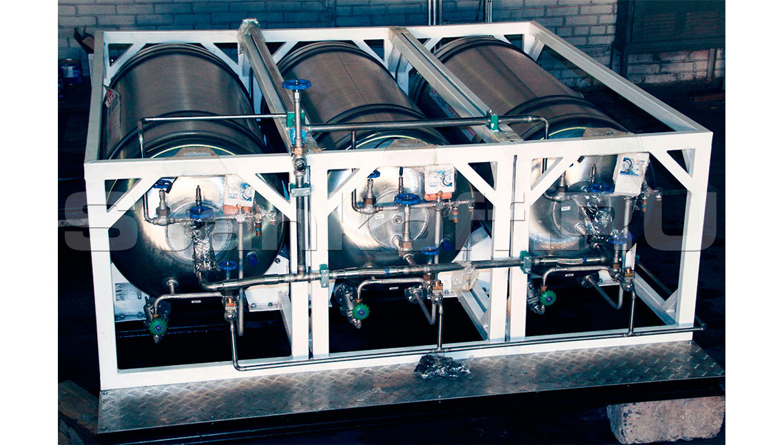

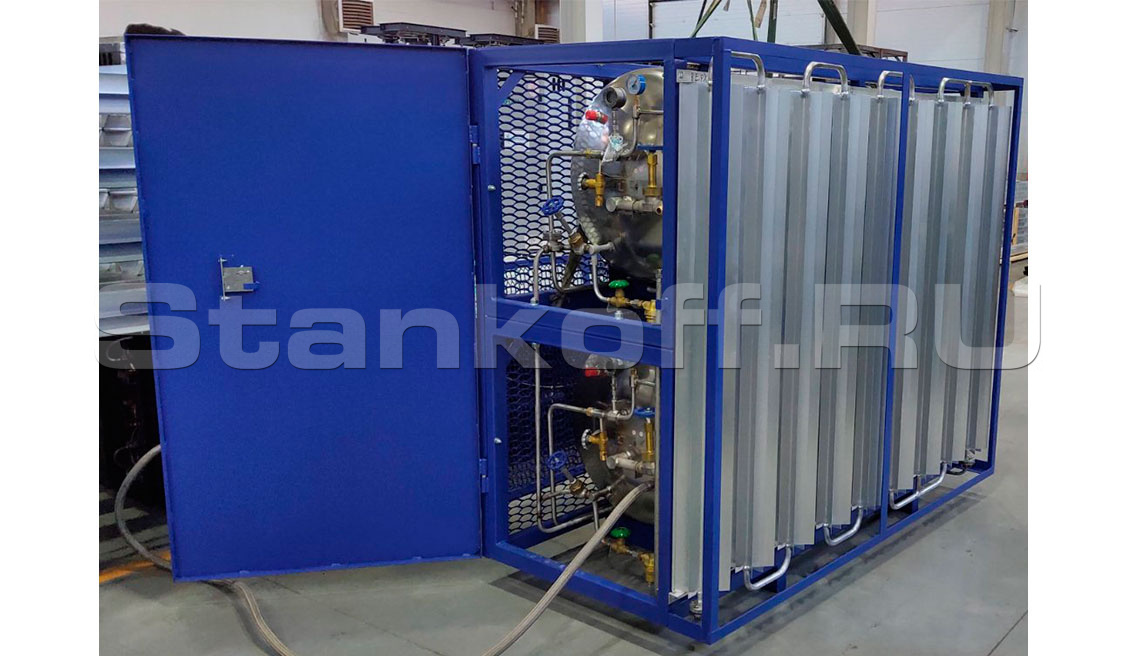

Газификатор ГХК-0,210/2,3-30
Газификатор холодный криогенный (ГХК) - это автономный (не требующий электроэнергии) комплекс для хранения, транспортировки и газификации сжиженного газа (кислорода, азота или аргона) и выдачи потребителю в сеть в газообразном (или сжиженном) состоянии с автоматическим поддержанием заданных величин давления и расхода.
Преимущества
- Сосуд и арматура проходят испытания криопродуктом.
- На оборудование имеется декларация соответствия техническому регламенту таможенного союза ТР ТС 010/2011 «О безопасности машин и оборудования», сертификат соответствия ТР ТС 032/2013 «О безопасности оборудования, работающего под избыточным давлением»
- Надежная и безопасная предохранительная, запорно-регулирующая и контрольно-измерительная арматура.
| Объем полный, л | 210 |
| Вместимость по продукту, л | 195 |
| Габаритные размеры, не более, мм, Д*Ш*В | 980х750х1800 |
| Масса порожнего газификатора, не более, кг | 150 |
| Рабочее давление, МПа | 2,3 |
| Производительность испарителя, нм³/час | 30 |
| Эквивалент баллонам 40 л 150 атм (азот/аргон/кислород) | 26 |
| Диапазон рабочих температур, С° | - 40 + 60 |
