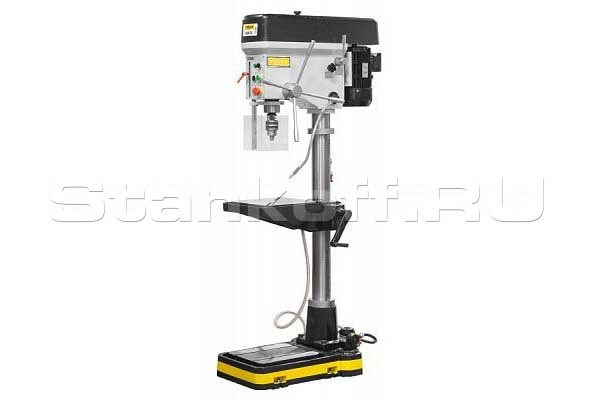

Сверлильно-резьбонарезной станок STALEX MSB-32

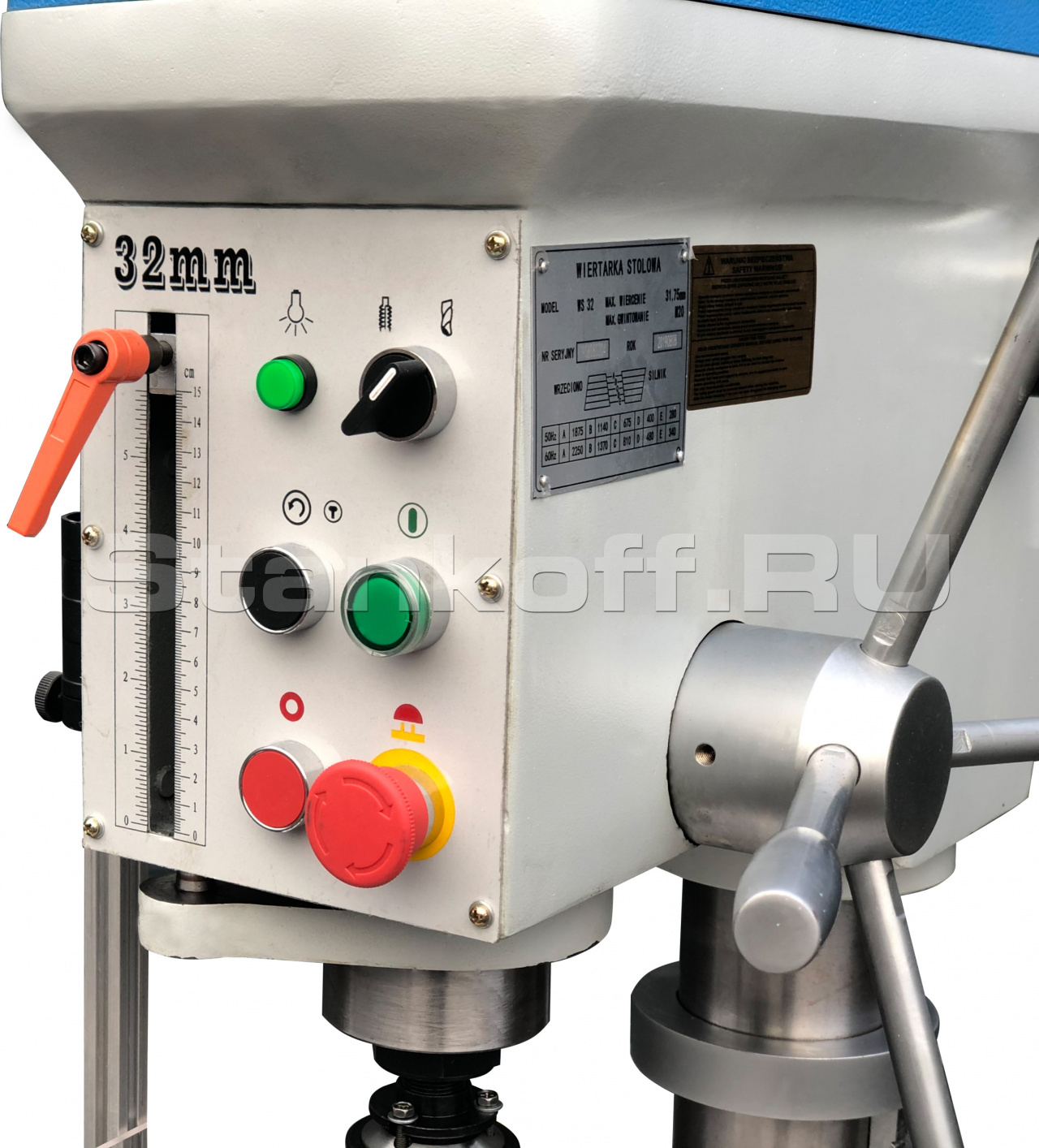

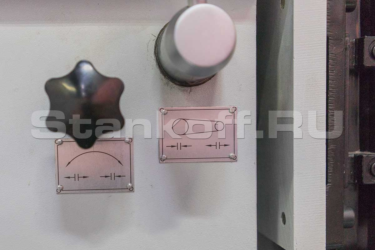

Мощный двигатель, рассчитанный на продолжительную работу. Массивная опора из серого чугуна гарантирует работу без вибраций. Регулируемый упор глубины сверления. Функция резьбонарезания. Система СОЖ. Стол перемещается вниз/вверх при помощи зубчатой рейки. Защитный кожух ременной передачи с концевиком. Высококачественные клиновые ремни исключают проскальзывание.Изготовлен по стандарту СЕ.

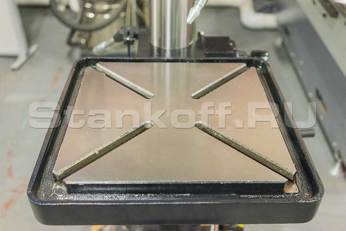

| Размер стола: | 330х330 мм |
| Размер Т-образного паза | 14 мм |
