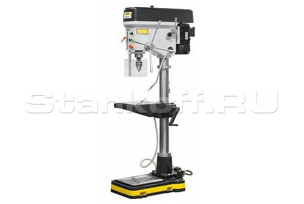

Сверлильно-резьбонарезной станок STALEX MSB-32PF
Мощный двигатель, рассчитанный на продолжительную работу. Массивная опора из серого чугуна гарантирует работу без вибраций. Регулируемый упор глубины сверления. Функция резьбонарезания. Автоподача пиноли шпинделя. Система СОЖ. Стол перемещается вниз/вверх при помощи зубчатой рейки. Защитный кожух ременной передачи с концевиком. Высококачественные клиновые ремни исключают проскальзывание. Изготовлен по стандарту СЕ.
Комплект поставки
- Оправка (дорн) для сверлильного патрона B-22
- Сверлильный патрон 5-20/В22 под ключ
- Переходник МТ-3/МТ-2
- LED лампа
- Защитный экран патрона
- Система СОЖ
- Автоподача пиноли шпинделя
- Инструкция по эксплуатации
| Максимальный диаметр сверления | Ø32 |
| Максимальный диаметр резьбонарезания | М20 |
| Конус шпинделя | МТ-3 |
| Рабочий ход пиноли шпинделя | 150 мм |
| Автоподача пиноли шпинделя | 0-100 мм/об |
| Регулировка скорости автоподачи пиноли | Частотный преобразователь |
| Расстояние шпиндель–колонна | 265 мм |
| Расстояние шпиндель-стол(max) | 815 мм |
| Расстояние шпиндель основание | 1240 мм |
| Диаметр колонны | 100 мм |
| Размер стола | 330х330 мм |
| Размер Т-образного паза | 14 мм |
| Размер основания | 380х310 мм |
| Частота вращения шпинделя | 320-1820 об/мин |
| Число скоростей | 5 |
| Напряжение питания | 380 В/50 Гц |
| Мощность двигателя | 1,5 кВт |
| Тип двигателя | асинхронный |
| Габаритные размеры станка | 570х940х1950 мм |
| Габариты упаковки | 1040х760х2050 мм |
| Масса нетто/брутто | 320/340 кг |
