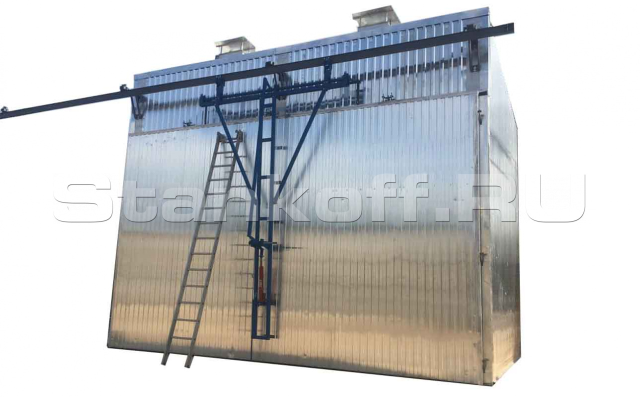

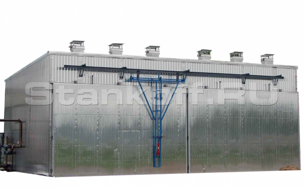

Сушильная камера MGR-45
Полностью алюминиевый корпус
Каркас: столбы из цельнотянутого профиля с толщиной стенок до 8 мм. Размеры в сечении - 100х120 мм или 100х150 мм. Продольные и поперечные связи - из профиля 100х50, 50х50, толщина стенок 5 мм. Опорные фермы - сварные из профиля 100х50. Передняя ферма - усиленной конструкции из профиля 130х60х5 под установку кронштейнов подвески монорельса. Стойки и перекладина воротного притвора из алюминиевого профиля 130х60х5 с нержавеющими деталями подвески ворот.
В результате, камера выдерживает снеговую нагрузку до 230 кг/м² и ветер до 190 км/час.
Внимание: весь применяемый для изготовления корпуса металл – как профили каркаса, так и листы кассет и облицовки – представляет собой специальный алюминиевый сплав EN AW-6063, особо стойкий к коррозии. За счёт этого корпус даже при интенсивной эксплуатации камеры сохраняет свой первоначальный вид.
Стены: алюминиевые панели кассетного типа. Толщина алюминия 1 мм – за счёт этого кассеты достаточно жёсткие и стойкие к повреждениям.
Кассеты изготовлены на гибочном оборудовании. Длина кассет 2400 мм, высота 900 мм, толщина 150 мм (под установку утеплителя – пенополистирола или минеральной ваты соответствующей толщины). Кассеты смонтированы горизонтальными рядами снизу до верху и закреплены к профилю каркаса нержавеющими саморезами и алюминиевыми заклепками. После установки утеплителя в кассеты, стены зашиты (снаружи) алюминиевым профильным листом НС-20.
В качестве утеплителя по умолчанию используется пенополистирол марки ПБС-15 – в отличие от менее плотных марок этот материал хорошо себя зарекомендовал в сушильных камерах. Как альтернатива может быть предложена гидрофобная минеральная вата. Цена камеры в обоих случаях одинакова.
Крыша имеет аналогичную конструкцию – кассеты с утеплителем уложены поверх системы ферм и перемычек. Поперек кассет уложены Z-образные профили разной высоты сечения, которые после настила на них профилированных листов создают уклон.
Подвесной потолок состоит из профильных алюминиевых пластин, установленных на специальные направляющие, что обеспечивает простоту монтажа и даёт доступ к вентиляторам при проведении их обслуживания.
Ворота подъёмно-откатного типа Каркас изготовлен из алюминиевого профиля, механически скреплённого друг с другом винтами из нержавеющей стали и снабженного тягами для обеспечения устойчивости и прочности. Имеют девять точек прижима. Ворота идеально изолированы благодаря специальному профилю из твердого синтетического каучука по всему периметру ворот (изготавливается по спецзаказу в Финляндии). Для подъёма ворот используется механическая алюминиевая тележка с редуктором TOR (Чехия), которая обеспечивает легкий подъём и сдвиг ворот. Монорельс крепится на мощные алюминиевые кронштейны.
