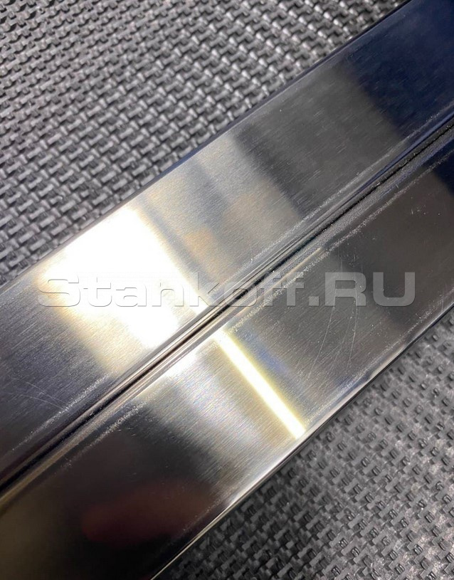

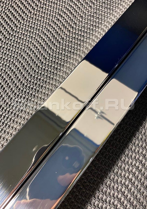

Перед обработкой на станке поверхности деталей должны быть предварительно отшлифованы до шероховатости Ra 0,4. Полирование происходит до зеркальной поверхности в четыре этапа или меньше при удовлетворительном результате. Задание шероховатости поверхности достигается за счёт применения полировальных кругов из разного материала и разной полировальной пасты.

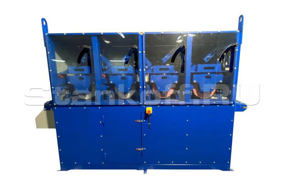

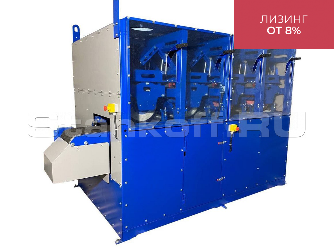

Конструкция станка
- четыре полировальных модуля с возможностью установки полировальных кругов разного типа (войлок, сизаль, бязь, фланель и т.д.);
- четыре осциллирующих модуля, обеспечивающих осцилляцию всех полировальных модулей в процессе работы;
- конвейерная лента с электромеханизированным подъемом.

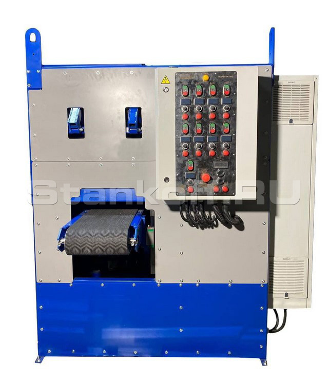

С помощью кнопок на пульте управления производится первоначальная настройка станка под размер обрабатываемой детали и выставление технологических параметров под обработку конкретного типа материала/заготовки – скорость вращения полировальных модулей и параметры осцилляции. Затем запускается конвейер и производится настройка скорости движения конвейерной ленты с помощью потенциометра.
Далее происходит ручная подача материала/заготовки на конвейер, происходит захват материала прижимными роликами и его подача в зону полировки. После прохождения материала/заготовки через все полировальные модули требуется принять обработанную деталь на выходе с конвейера, произвести ее переворот и повторную загрузку для обработки последующей стороны.
При обработке квадратных профильных труб перенастройка станка не требуется. Для обработки прямоугольных в сечении профильных труб потребуется настройка установки на более широкий размер (или более узкий). Каждый из модулей имеет независимую настройку скорости вращения полировальных кругов, скорости осцилляции.
