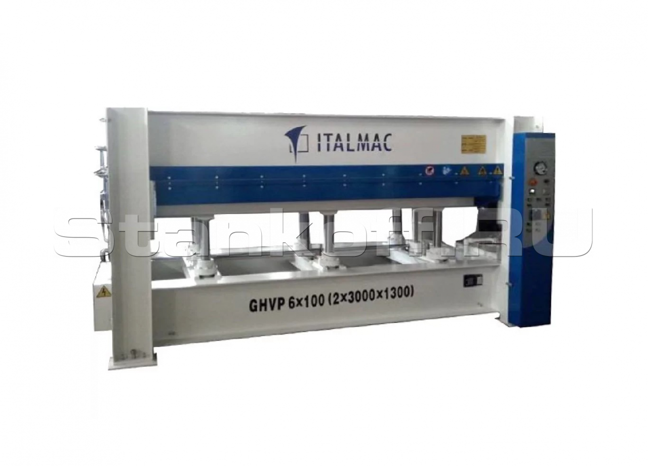

Гидравлический однопролетный пресс горячего прессования GHVP 6х100 (1х2500х1300)
Гидравлический пресс горячего прессования Italmac GHVP 6x100 отлично подходит для облицовки изделий пластиком или шпоном с двух сторон, например, деталей мебели, дверей, а так же сборки дверных полотен при помощи горячего прессования.
Комплектация
  • Шнур безопасности по периметру станка, останавливающий рабочий процесс на любом этапе прессования (при задевании шнура персоналом);
  • Повышенная надежность гидростанции;
  • Улучшенные электрические элементы станка;
  • Регулировка температуры прессования осуществляется термостатом;
  • Пресс оснащен автоматическим таймером на открытие плит, контролирующим время прессования;
  • Литая плита с просверленными отверстиями;
  • Автоматическое устройство восстановления давления;
  • Электрический клапан для автоматического открытия плит;
  • Электрический масляный бойлер.
Отличительные особенности
Рабочие столы GHVP 6x100 представлены литыми плитами с просверленными отверстиями. Они способны выдерживать:
• Нагрев до температуры 250°C;
• Удельное давление до 10 бар.
Для защиты плит от перекоса пресс оснащен системой зубчатых реек и направляющих.
Параллельность перемещения плит и надежность пресса также обеспечиваются прочной конструкцией основания, сваренной из толстостенных балок.
Масляный бойлер для обогрева масла
В систему нагрева входят:
• Масляный бойлер;
• Насос;
• Расширительный бачок;
• Трубы.
Специальный кран для слива теплоносителя упрощает обслуживание системы. Постоянство температуры во время работы пресса поддерживается благодаря термостату.
Таймер автоматического раскрытия плит
На центральной панели расположены все органы управления прессом и индикаторы. Система управления обеспечивает:
• Автоматическое раскрытие плит по истечении времени, заданного на таймере;
• Восстановление давления прижима благодаря компенсации деформации детали под воздействием сжатия;
• Остановку станка при задевании шнура безопасности, протягиваемого по периметру пресса.
Уникальная запатентованная конструкция гидравлических цилиндров обеспечивает их высочайшую надёжность
Составляющие цилиндров:
1. хромированный шток;
2. стопорное кольцо;
3. прижимная манжета;
4. резиновая прокладка;
5. прижимная манжета;
6. гильза цилиндра.
Кол-во пролётов 1
Размер стола, мм 2500х1300
Тип плиты Литая плита с просверленными отверстиями
Макс. температура нагрева, °С 120
Макс. общее усилие, тонн 100
Макс. раскрытие плит, мм 380
Скорость закрытия плит, мм/сек 30
Кол-во цилиндров, шт 6
Диаметр цилиндров, мм 85
Рабочее давление, кг/см2 3,1
Мощность двигателя гидростанции, кВт 4
Мощность насоса горячего масла, кВт 0,75
Общая мощность, кВт 28,75
Габариты ДхШхВ, мм 4035х1710х2100
Масса, кг 6000
