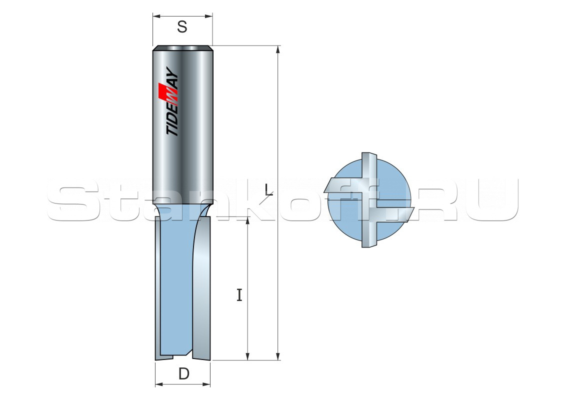

Фреза пазовая TIDEWAY с двумя высококачественными твердосплавными ножами и торцевым врезным зубом. Отличное решение для случаев торцевого врезания в материал.
Мелкозернистый твёрдый сплав режущих лезвий позволяет хорошо обрабатывать плитные материалы, такие как: МДФ, ДСП, OSB, а также пластики и ламинированные панели.
Данная фреза подходит как для ручных фрезеров, так и для ЧПУ станков.
| Рабочий диаметр (D), мм | 12,7 |
| Рабочая высота (I), мм | 30 |
| Диаметр хвостовика (S), мм | 8 |
