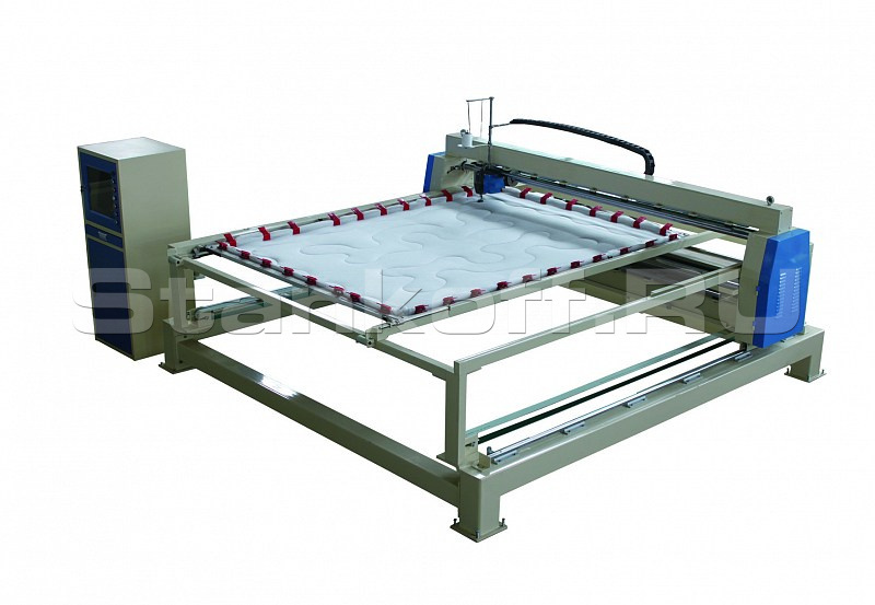

Промышленная стёгальная машина VELLES VFQ M2426CLS
Одноигольная компьютеризированная стёгальная машина челночного стежка. С устройством пневматической обрезкой нити. Необходим компрессор!
Особенности
- Передвижение обеспечивается за счёт движения корпуса машины по оси Y и швейной головы по оси X, что позволяет экономить рабочие места в цехе;
- Автоматическая обрезка нити;
- Автоматический подъём головки;
- Низкий уровень шума;
- Поддерживаемые языки интерфейса: русский, английский, китайский;
- Автоматическая остановка при обрыве нити;
- Автоматическая остановка при любой ошибке;
- Регулировка: размера стёжки, скорости стёжки, расстояния между стежками, рисунок и т. д;
- Управление - электронное, промышленный компьютер, монитор 19’’;
- В машине используются сервомоторы;
- Машина прошивает изделие по заданной программе шитья без участия оператора с использованием швейной головы.
