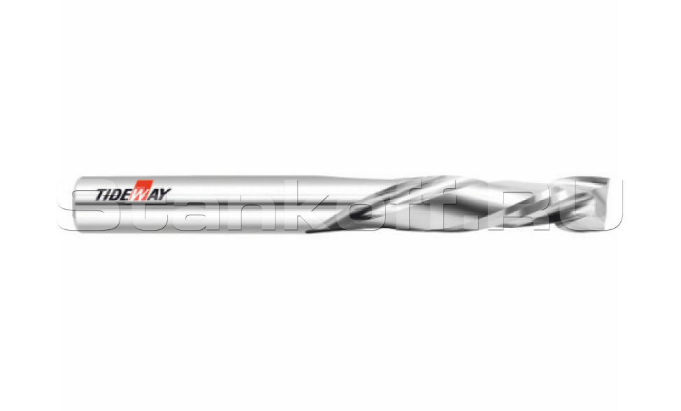

Двухзаходная спиральная компрессионная фреза для раскроя ламинированных листов ДСП, МДФ, Фанеры.
Эффект достигается за счет направления спирали сверху – влево, а снизу – вправо, что создает «компрессионное» усилие от ламинированных поверхностей внутрь заготовки и снижает вероятность сколов на кромке. Важно выполнить раскрой материала за один проход. Применяется для обработки материала с одно и двухсторонним ламинатом, МДФ, ДСП, Фанеры.
Рабочий диаметр (D), мм6
Рабочая высота (I), мм22
Диаметр хвостовика (S), мм6
Общая длина (L), мм50
