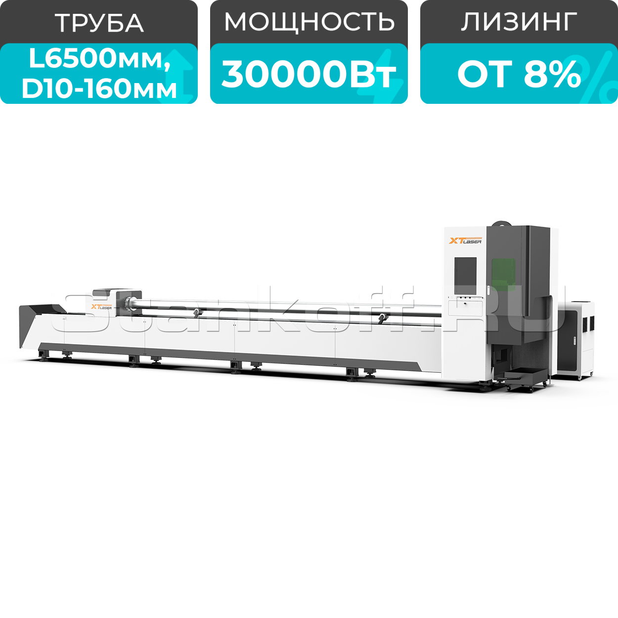

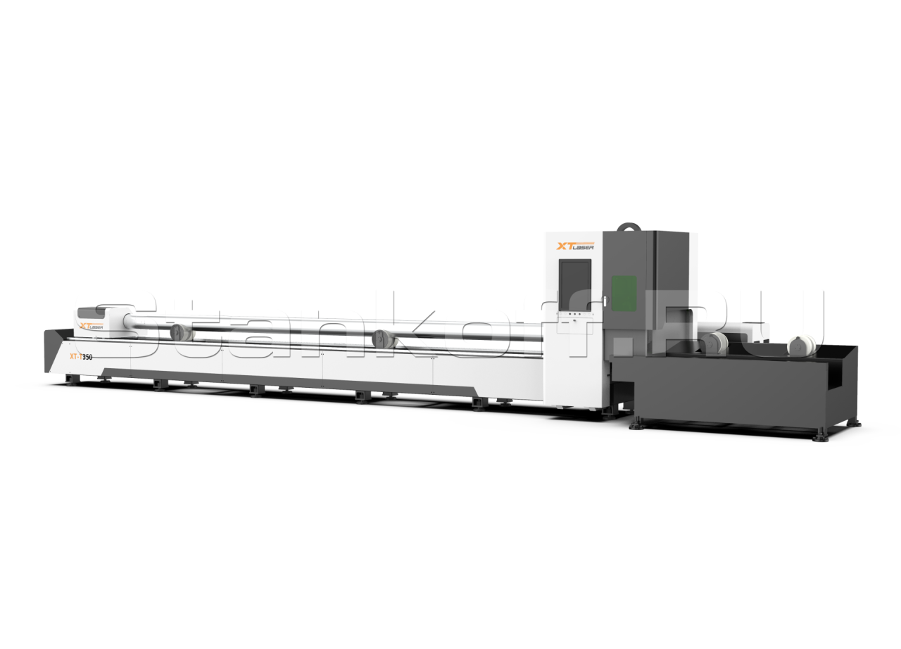

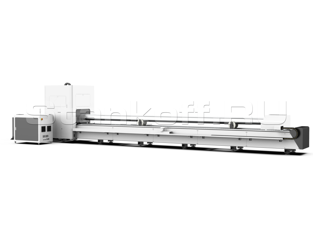

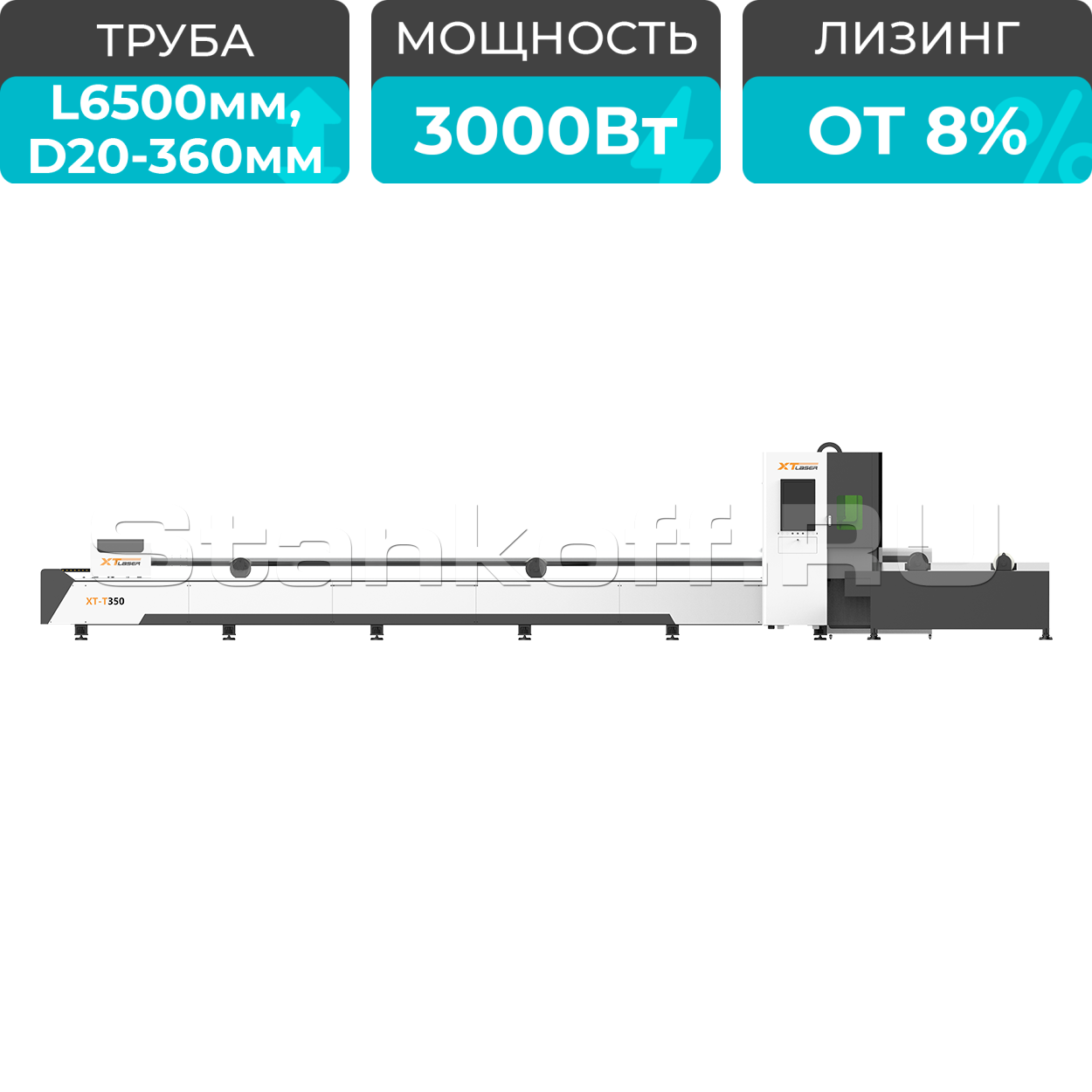

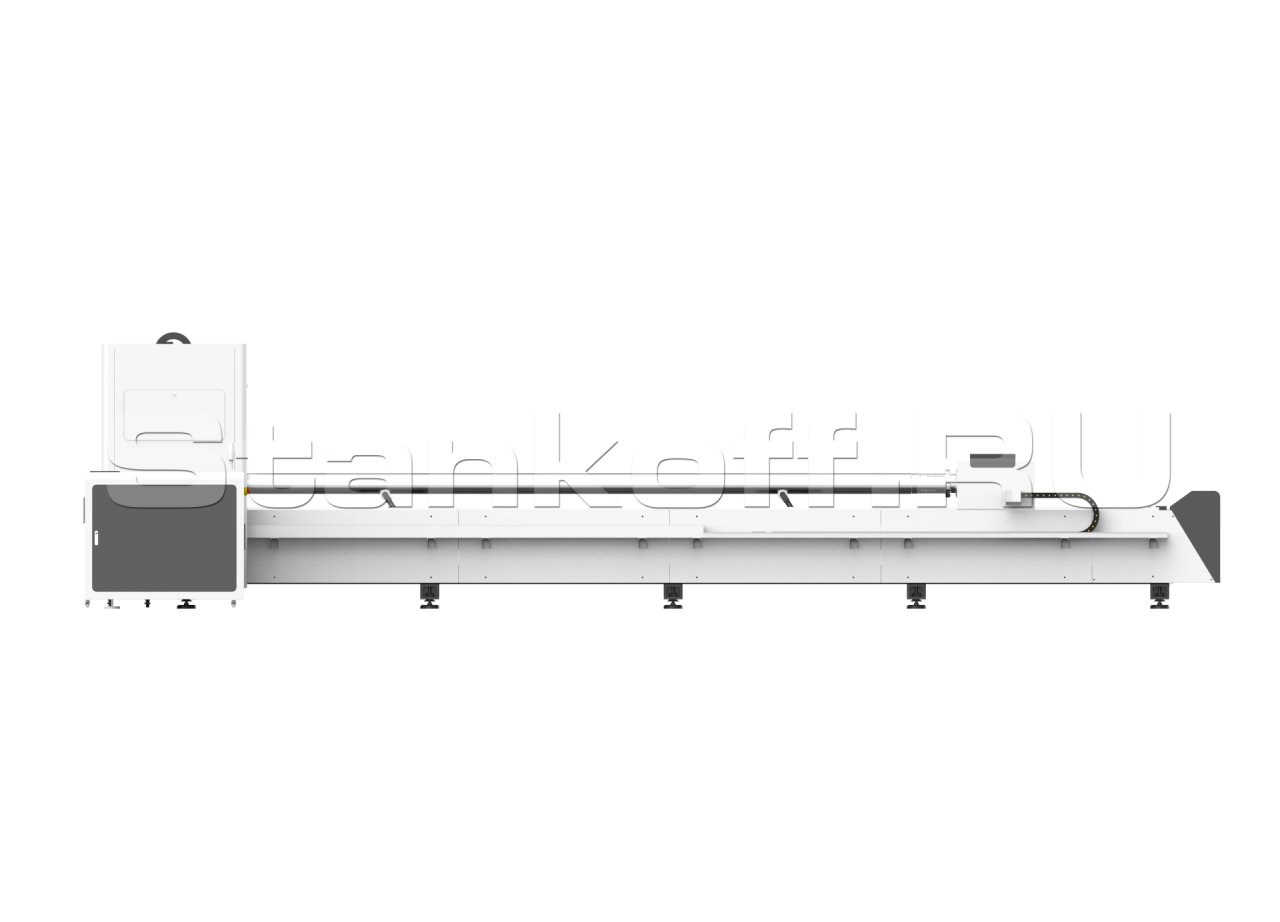

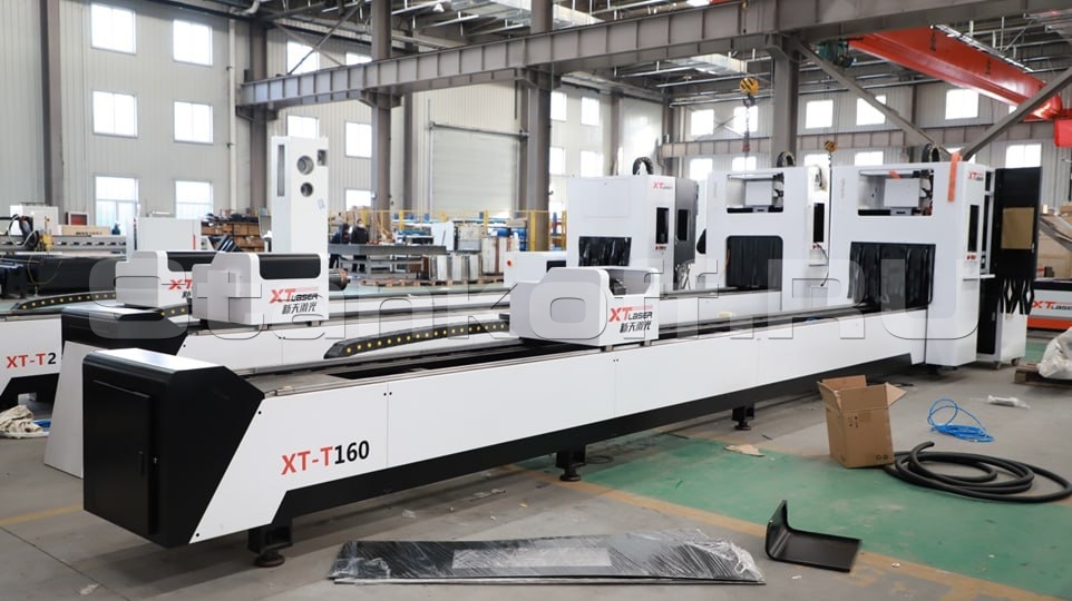

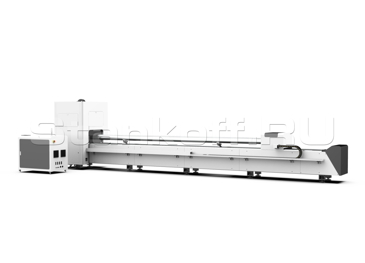

Оптоволоконный лазерный труборез XTC-T160/3000 Raycus
Современный станок легкой серии для резки труб из нержавеющей, углеродистой, марганцевой стали, латуни, алюминия и т.д круглой, квадратной, эллиптической, шестигранной формы, D-образных труб, с оптоволоконным лазерным излучателем и электронной системой управления ЧПУ. Может обрабатывать трубы различных диаметром 10 - 160 мм. Широко используется во многих отраслях промышленности, связанных с металлообработкой.
Станки снабжены люнетами для поддержки труб, препятствующими их изгибу в процессе резки.

Получаемые изделия
Лазерный источник
Мощность лазера, Вт 3000
Источник излучения Raycus
Параметры обработки
Толщина резки (нерж. сталь), мм 8
Толщина резки (углерод. сталь), мм 12
Минимальный диаметр круглых труб, мм 10
Максимальный диаметр круглых труб, мм 160
Минимальные стороны обработки квадрата, мм 10
Максимальные стороны обработки квадрата, мм 160
Максимальная длина заготовки (трубы), мм 6500
Минимальный остаток по трубе, мм 100
Максимальный вес трубы, кг 140
Максимальная длина отрезаемой заготовки, мм 2000
Зона погрузки
Исполнение
Тип патрона Пневматические
Тип поддержки трубы Ролики
Тип станины Сварная из труб
Крепление патрона к станине Горизонтальное
Внешнее исполнение Открытое
Скоростные характеристики
Максимальная скорость вращения патрона, об/мин 100
Максимальная скорость холостого хода по оси Z, м/мин 100
Ускорение, G 1
Мощность сервоприводов по оси X, Вт 1000
Мощность сервоприводов по оси Y, Вт 2000
Мощность сервоприводов по оси Z, Вт 400
Мощность сервприводов по оси W1, Вт 2900
Мощность сервоприводов по оси W2, Вт 1500
Точность позиционирования, мм 0,03
Точность повторного позиционирования, мм 0,03
Программно-аппаратные характеристики
Программное обеспечение Cypcut
Диагональ монитора, дюйм 18,4
Электропитание
Потребляемая мощность, кВт 19
Мощность вытяжного вентилятора, кВт 1,5
Сила тока, А 39
Габаритные параметры
Длина станка, мм 9100
Ширина станка, мм 1400
Высота станка, мм 2500
Вес нетто, кг 2500
