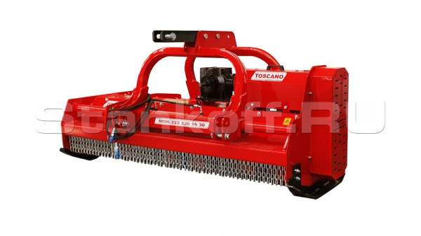

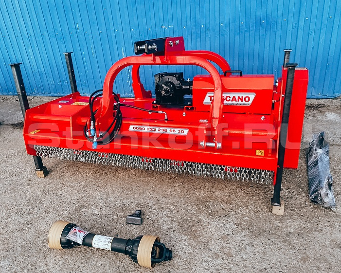

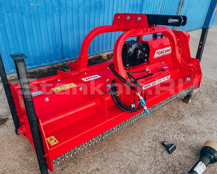

Мульчер-измельчитель DPKC-02
Мульчер-измельчитель DPKC-02 – оборудование для измельчения веток и густой растительной поросли в любых условиях, в том числе и на больших площадях, а также подготовки участка к дальнейшему культивированию. Используется в фруктовых садах, виноградниках и полях для измельчения веток, а также остатков после сбора урожая в мелкую фракцию.
Особенности
  • Система гидравлического смещения – дает возможность мульчирователю смещаться относительно направления движения, а также максимально приблизиться в приствольную зону для ее обработки;
  • Измельчающие стержни – стержни, размещенные между вращающимися лопастями, обеспечивают более высокую эффективность измельчения;
  • Регулируемые лыжи и прикатывающий каток – позволяют регулировать высоту скашивания поросли;
  • Прочные итальянские молотки – обеспечивают качественное срезание и измельчение поросли;
  • Защитные металлические цепи – защищают трактор и тракториста от повреждения, препятствуя попаданию в них камней и твердого мусора на большой скорости.
Тип рабочего органаМолоток
Ширина захвата, мм2000
Количество молотков, шт20
Скорость вращения вала отбора мощности, об/мин540
Амплитуда смещения рабочей части, см40
Минимальная мощность трактора, л.с.70
Вес, кг820
Общая ширина, мм2200
