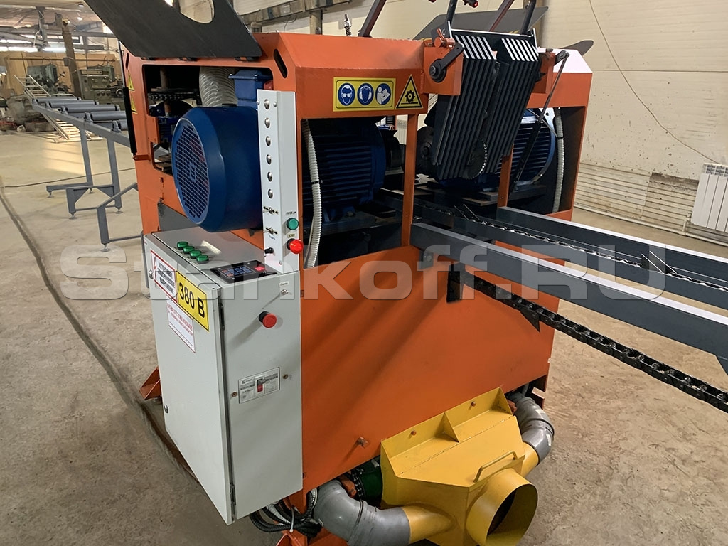

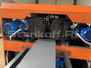

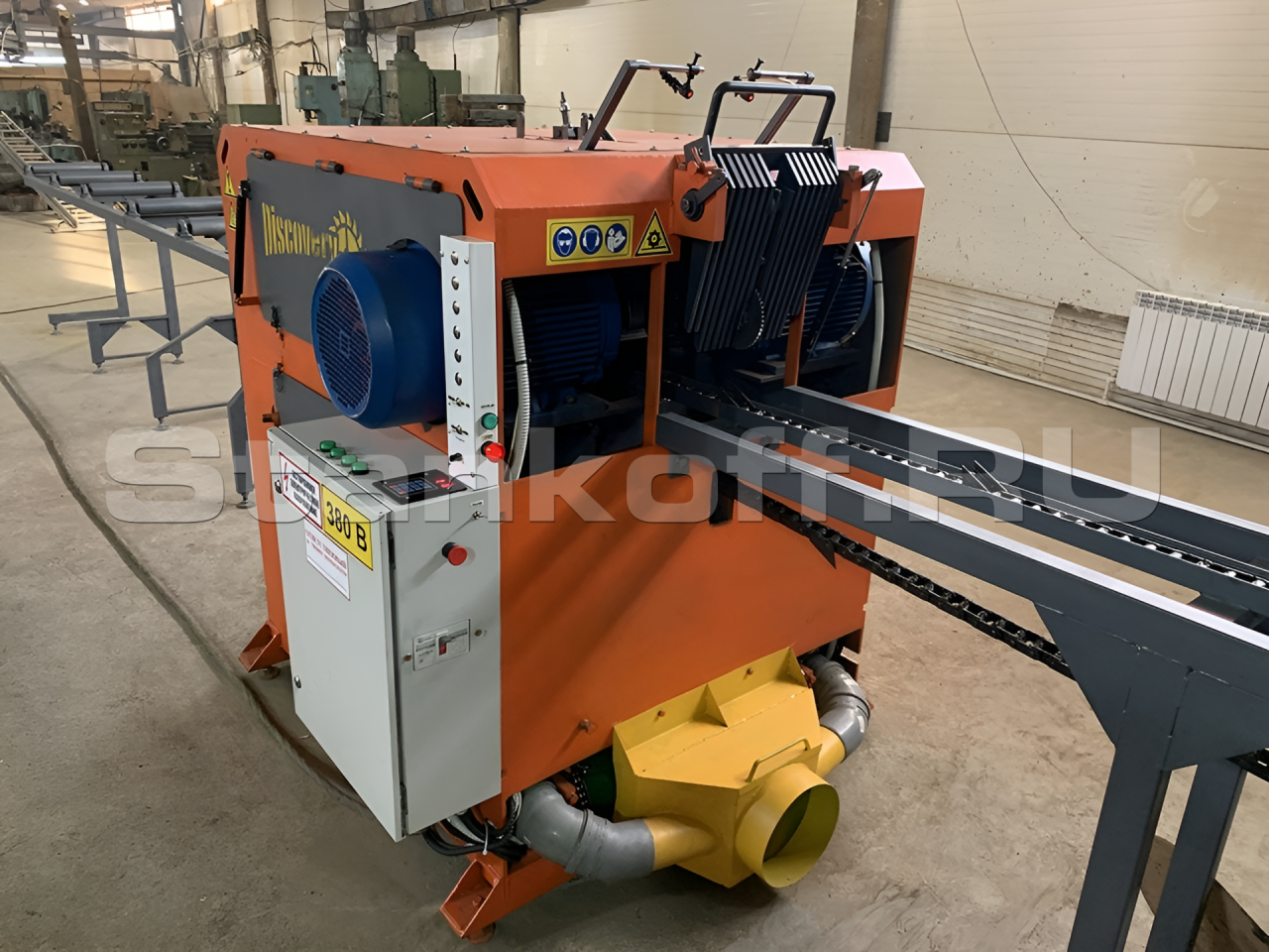

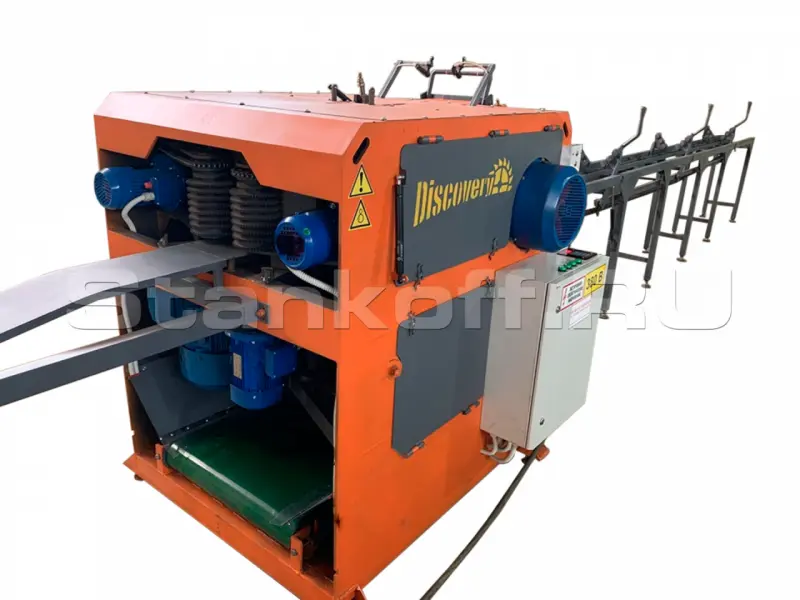

Фрезерно-пильный станок Discovery ФП-300
Данное оборудование предназначено для быстрой и качественной переработки пиловочного танкомера любых пород древесины с наименьшими затратами и потерями. Средняя производительность составляет 1 кубический метр готового пиломатериала в час. Длина подаваемых заготовок от 1 до 6,5 метров, скорость подачи плавно регулируемая. Потребляемая мощность при полной нагрузки составляет 76 кВт без аспирации и 84 кВт с аспирацией. Диапазон рабочей температуры от -25 до +45 по Цельсию. Наличие контроллера позволяет за пару секунд изменить ширину получаемого материала от 70 до 160 мм в зависимости от подаваемого бревна, что исключает сортировку и увеличивает полезный выход материала. Боковые поверхности бревна обрабатываются парой фрезерных головок, затем бревно раскраивается набором круглых пил.
