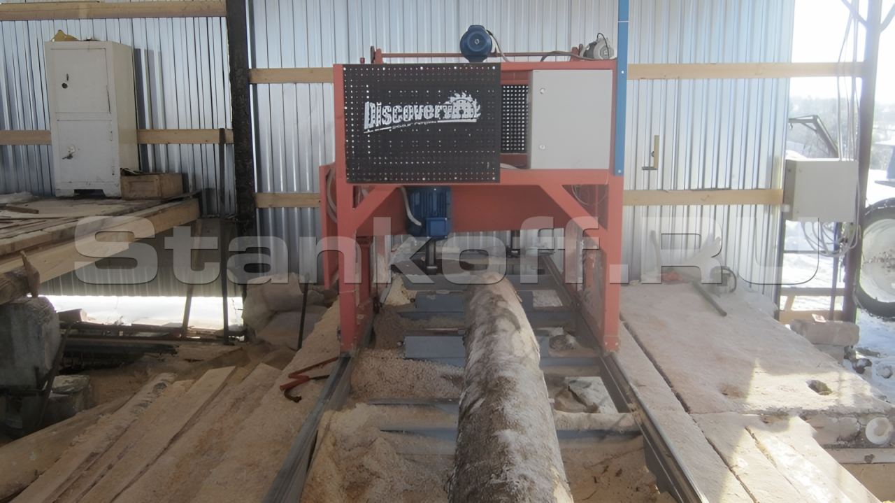

Пилорама горизонтального пиления Discovery HDCS-800
Пилорама дисковая горизонтального пиления предназначена для распиловки брёвен на обрезной и не обрезной пиломатериал различных пород и влажности различных размеров в зависимости от комплектации станка. Распиловка производиться двумя пильными дисками расположенными в одной плоскости.

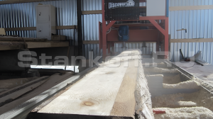

Отличительной особенностью работы дисковой пилорамой является получение качественного обрезного и не обрезного пиломатериала соответствующего европейским стандартам т.е, так называемой (евродоски) с погрешностью не более +-0,5 мм по всей длине.
Поверхность получаемого пиломатериала при правильно выставленной станине получается практически строганной, чем не может похвастаться ни одна ленточная пилорама.Обычно там где начинает работать дисковая пилорама у ленточных пилорам резко падает сбыт пиломатериала.Раскрой бревна на не обрезной пиломатериал полностью производиться за один зажим бревна, не переворачивая его, а значит, не теряя время на ненужную работу, а на обрезной пиломатериал как и на ленточной пилораме пилиться в начале лафет а затем уже обрезной пиломатериал.Таким образом, дисковая пилорама за счет получения качественного пиломатериала сочетает в себе станки первой, второй, а в некоторых случаях и третьей линии соответственно экономя ваши деньги.Тем более наши пилорамы не имеют холостого хода, при каждом прохождении портала в ту или другую сторону вы получаете одну доску, за счёт чего получаем повышенную производительность. Первый рез настраивается по лазеру что очень удобно.Для задания размерности оператору достаточно набрать требуемую толщину доски в миллиметрах и запустить процесс пиления в ручном или автоматическом режиме ,плавно регулируя скорость резания с пульта управления оператор подбирает оптимальный режим. В ручном режиме контролер работает как электронная линейка размер задается на каждую доску индивидуально, а в автоматическом как станок с ЧПУ сразу на весь срезаемый пласт, при чём программа вводится не более 5 секунд.
При грамотной работе оператора получаем больший выход делового сырья до 85% и производительность 10-14м³ по входу. На нашем оборудовании отсутствуют узлы трения (подшипники скольжения ) все подвижные механизмы катаются на роликах через подшипники что позволяет оборудованию служить долгие годы практически не имея износа.

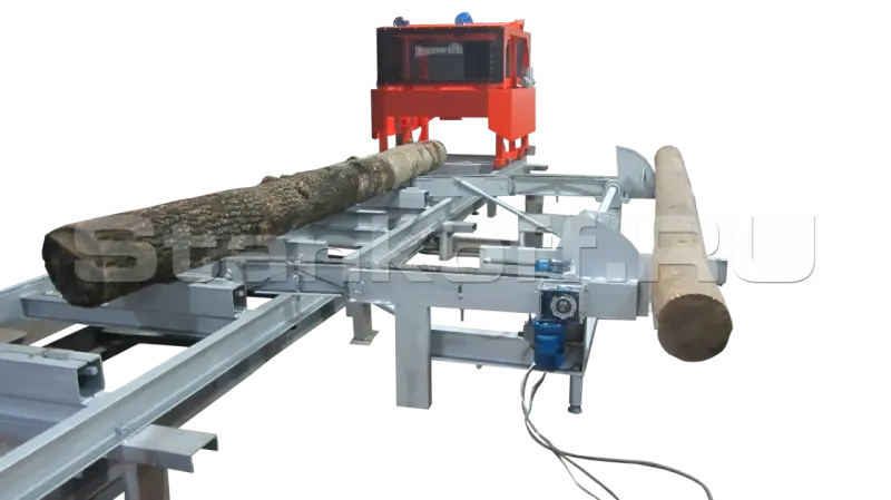

Стандартная комплектация
  • Автоматическая подачу каретки с плавно регулируемой скоростью пиления;
  • Контроллер (устройство задания размерности) с выносным пультом;
  • 4 самоцентрующих зажима бревна;
  • 2 дисковые пилы диаметром 560 мм. с подрезными ножами;
  • Электромеханическое устройство задания толщины доски;
  • 2 двигателя по 15 кВт;
  • Комплект кожухов пильных дисков;
  • Опоры для рамы;
  • Максимальная длина обрабатываемого бревна 6,5 м.;
  • Максимальная ширина срезаемого слоя древесины в зависимости от комплектации 350-450 без поворота, 480-650 с поворотом бревна.
